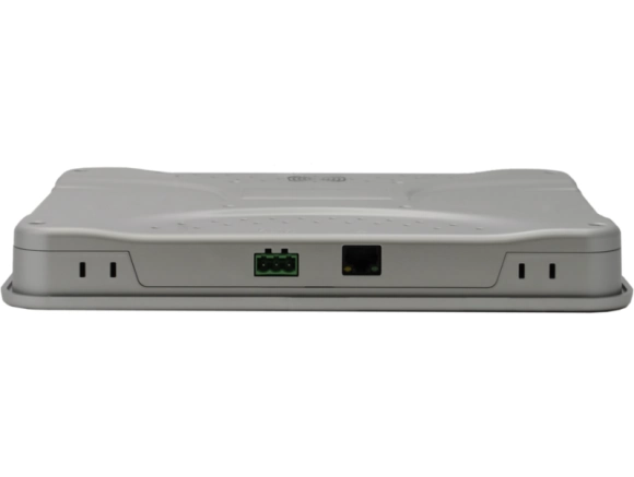

Технические характеристики экрана облачного интерфейса Weintek cMT-iV5
Диагональ экрана 9.7 ″
Разрешение 1024x768
Контрастность 500:1
Цветность 262K
Тип сенсора ёмкостный, закаленное стекло
Встроенные динамики моно

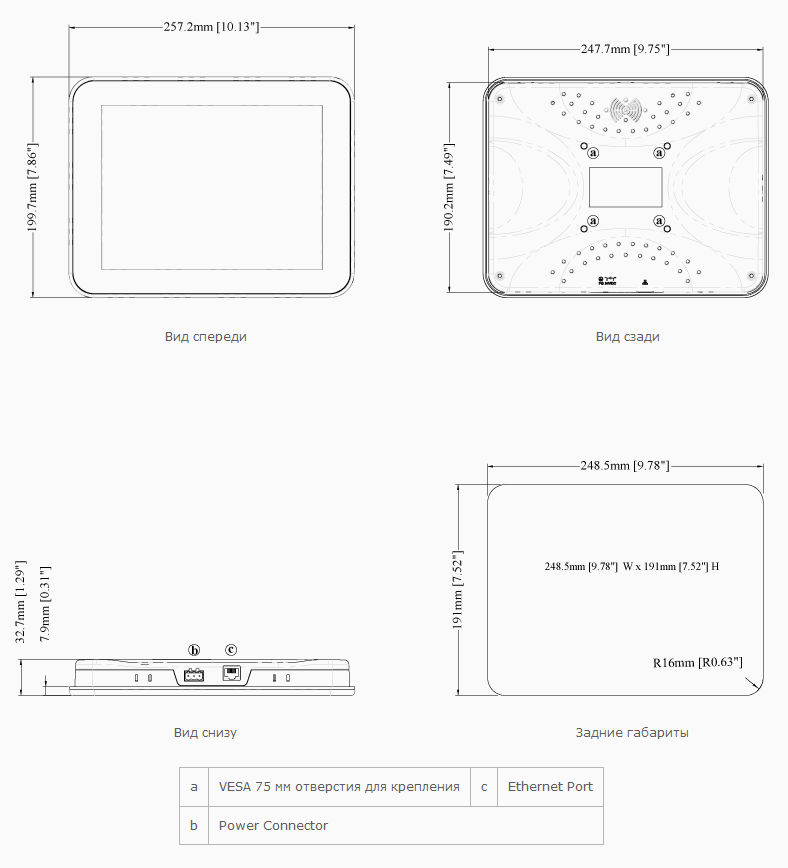

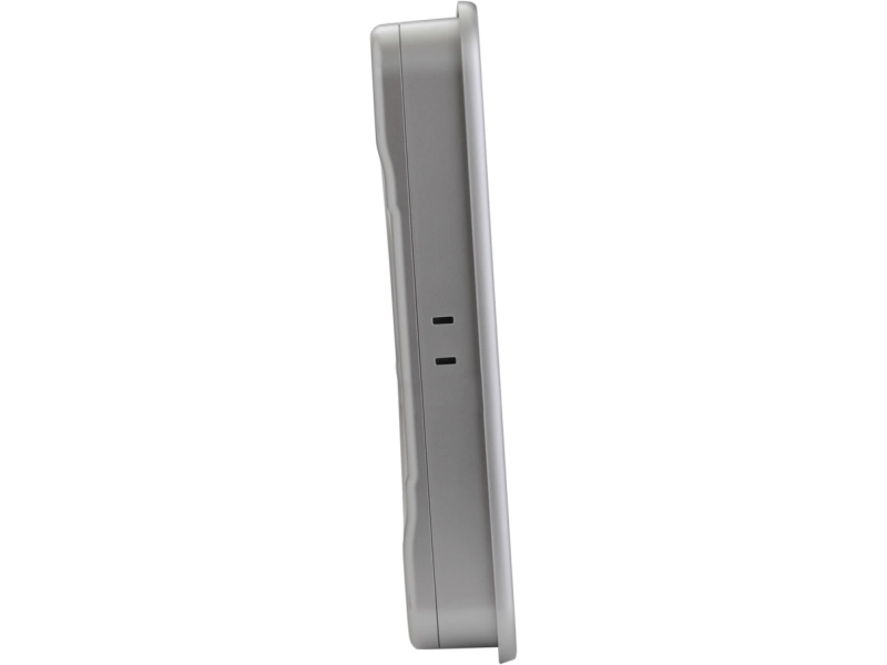

Габариты экрана облачного интерфейса Weintek cMT-iV5
Габариты: 257.2x199.7x32.7 мм
Посадочное отверстие: 305x231 мм
Габариты cMT-iV5
