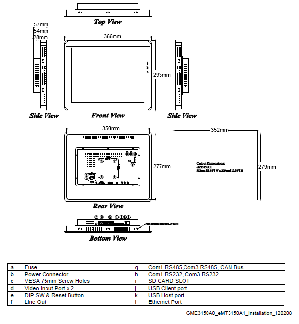

Габариты панели оператора Weintek eMT3150A
366x293x57 мм
352x279 мм
