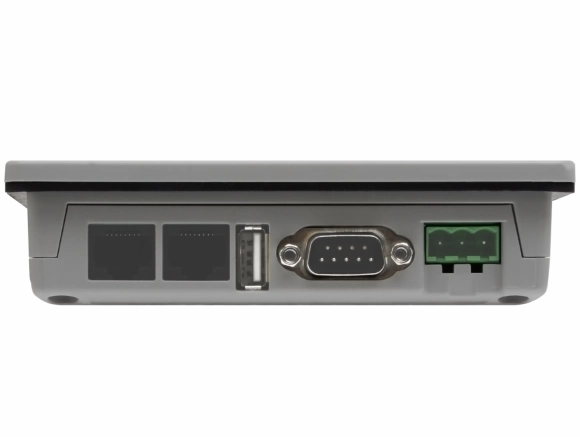

  • 2 порта RS232/RS485, 2 x Ethernet, USB host

Последовательный интерфейс COM1: RS-232/RS-485 2W/4W
COM3: RS-485 2W

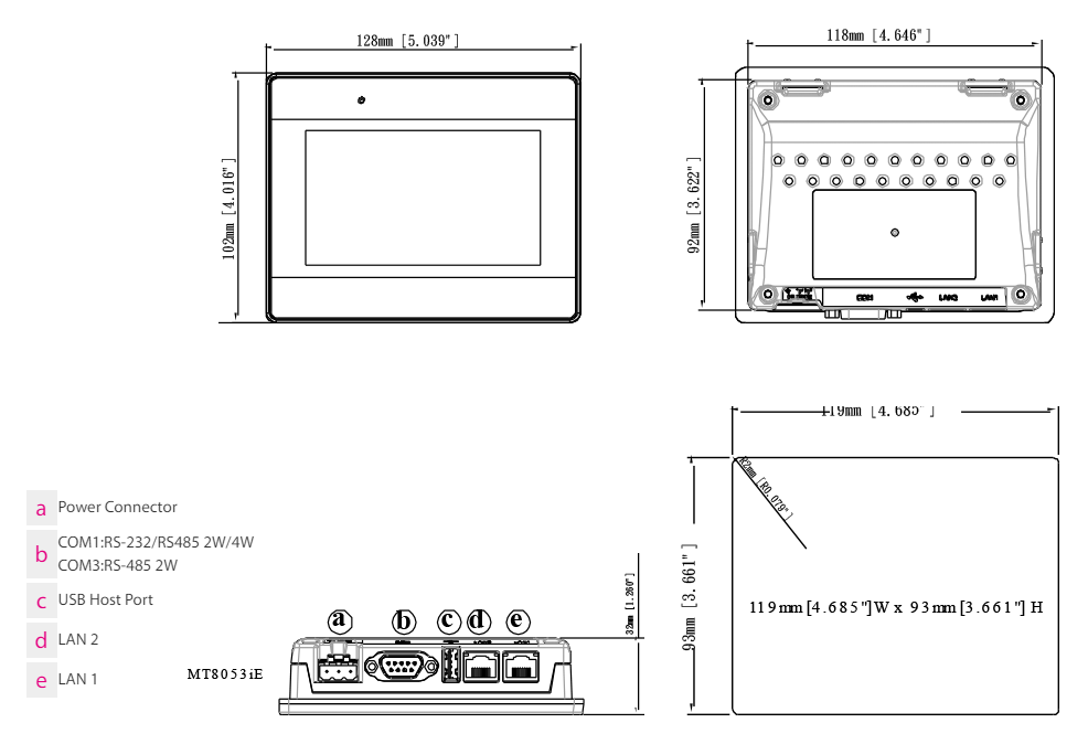

Посадочное отверстие, мм 119x93
Габариты (Д*Ш*В), мм 128x102x32

Габариты панели оператора Weintek MT8053iE
Габариты: 128x102x32 мм
Посадочное отверстие: 119x93 мм
Габариты MT8053iE
