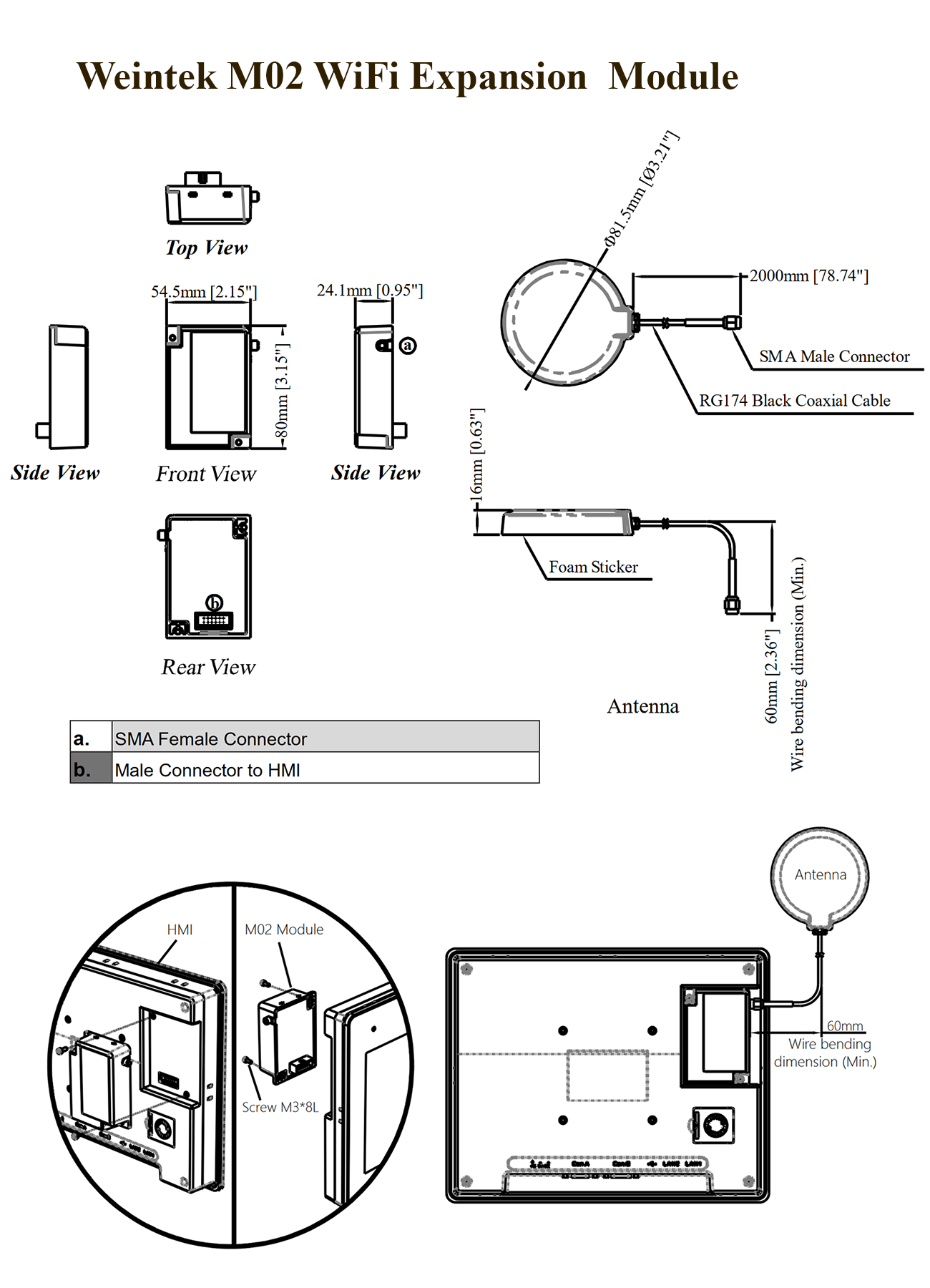

  • Обеспечивает подключение к сети по Wi-Fi, что позволяет избавиться от проводов.
  • Поддерживаемый стандарт Wi-Fi: IEEE 802.11b/g/n.
  • Модуль не мешает установке панели в промышленный шкаф, так как имеет компактный размер.
  • В комплект поставки входит антенна 2.94dBi с магнитным креплением. Может быть установлена в наиболее оптимальном месте для получения максимального уровня сигнала.

Интерфейс WLAN
  • Стандарты: IEEE 802.11b, IEEE 802.11g, IEEE 802.11n
  • Мощность антенны: 2.94 dBi
  • Длина кабеля антенны: 2м

Конструктивные свойства
  • Материал корпуса: Пластик
  • Разъем для подключения антенны: SMA "мама"
  • Разъем для подключения к панели
  • Монтаж: в панель
  • Габаритные размеры, мм: 54.5x80x24.1
  • Вес нетто, кг: 0.08

Габариты модуля расширения Weintek M02
Габариты: 54.5x80x24.1 мм
Габариты M02
