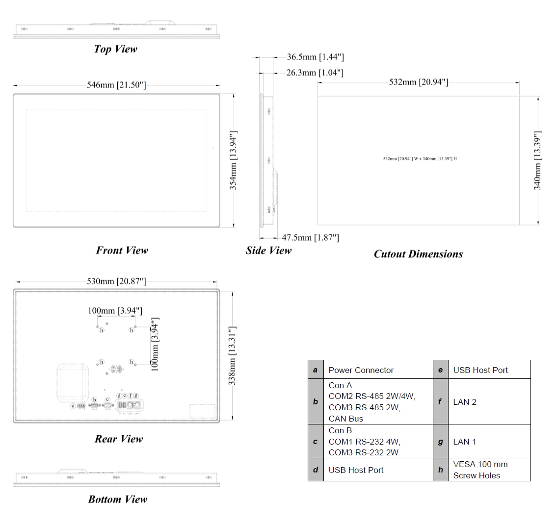

Габариты панели оператора Weintek cMT3218XP
Габариты: 546 x 354 x 47.5 мм
Посадочное отверстие: 532 x 340 мм
Габариты cMT3218XP
Схема соединения Weintek cMT3218XP
Pin #COM1 (RS232 4W)COM3 (RS232 2W)
1-
2 RxD
3 TxD
5 GNDGND
6
7 RTSTxD
8 CTSRxD
9 GNDGND
1Data-(B)RX-
2Data+(A)RX+
3TX-
4TX+
5GNDGNDGNDGND
6Data-(B)
7CAN_L
8CAN_H
9DATA+(A)
