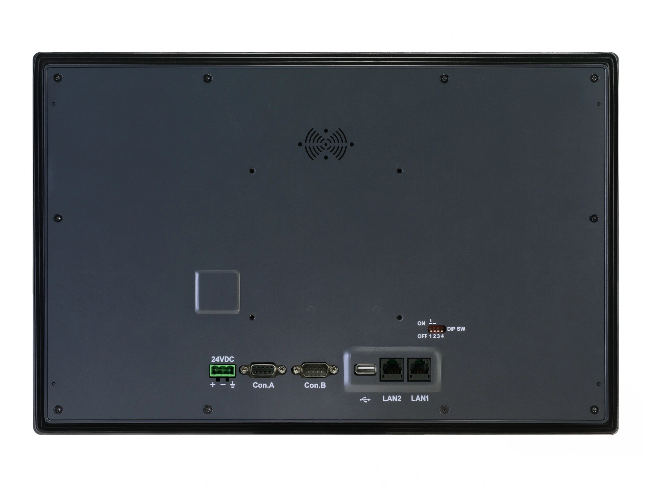

cMT3162X
  • Диагональ: 15.6″
  • Широкий угол обзора
  • Разрешение: 1920x1080
  • Цветность: 16.2 млн
  • Литой алюминиевый корпус
  • 2xCOM, 2 x Ethernet, USB host, CAN
  • Удаленный доступ по FTP(архивы, рецепты, журнал событий), VNC (удаленная работа), EasyAccess (удаленная работа, загрузка проекта )
  • Поддержка MQTT
  • Поддержка OPC UA
Технические характеристики панели оператора Weintek cMT3162X
Тип матрицы IPS
Диагональ экрана 15.6 ″
Разрешение 1920x1080
Яркость, кд/м2 300
Контрастность 800:1
Цветность 16.2 млн
Угол обзора 89/89/89/89
Тип сенсора емкостный
Процессор Quad-core RISC
Объем ОЗУ, Мб 1024
Flash (встроенный), Гб 4
Слот SD карты Нет
USB хост USB 2.0 x 1
USB клиент Нет
LAN 2: 10/100 Base-T x 1
Последовательный интерфейс Con.A: COM1 RS-485 2W/4W, COM3 RS-485 2W, CAN Bus
CAN Bus есть
Поддержка MPI Есть
Подключение IP-камеры Есть
Подключение USB-камеры Есть
HDMI Нет
Поддержка MQTT Есть
Встроенные динамики моно
Посадочное отверстие, мм 384 x 247
Габариты (Д*Ш*В), мм 400 x 263 x 27.6
Крепление на стену В щит, VESA 100 x 100 mm
EasyAccess Опционально
Codesys Опционально
Потребляемый ток 1.3A @ 24V DC
Сертификаты CE marked
cULus Listed

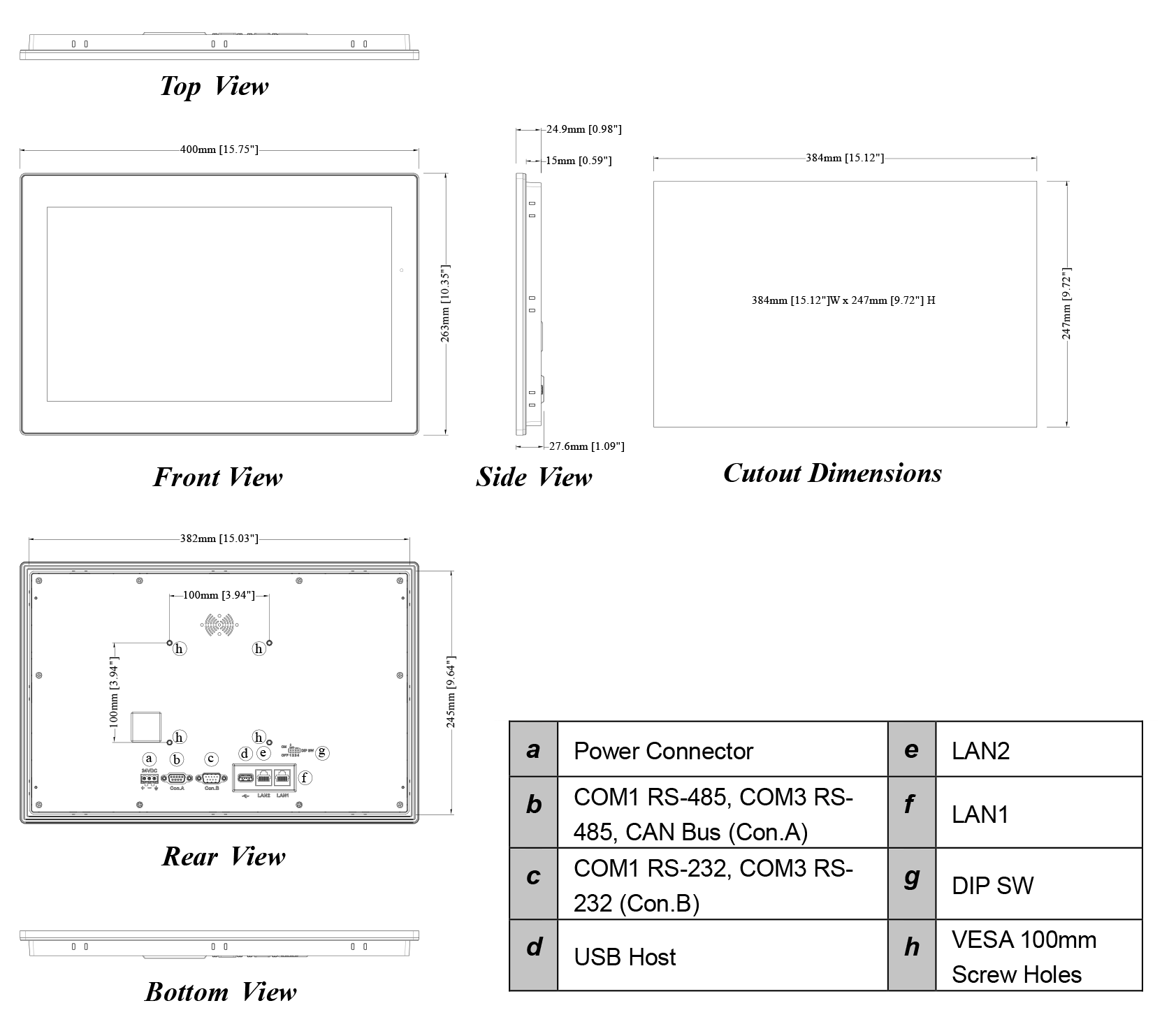

Габариты панели оператора Weintek cMT3162X
Габариты: 400 x 263 x 27.6 мм
Посадочное отверстие: 384 x 247 мм
Габариты cMT3162X
