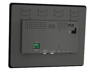

Технические характеристики панели оператора Weintek cMT3151
Диагональ экрана | 15.0 ″ |
Разрешение | 1024x768 |
Яркость, кд/м2 | 400 |
Контрастность | 700:1 |
Цветность | 16.2 млн |
Угол обзора | 70/70/80/80 |
Процессор | 32 bits RISC Cortex-A9 |
Частота, МГц | 1000 |
Объем ОЗУ, Мб | 1024 |
Flash (встроенный), Гб | 4 |
Слот SD карты | SD/SDHC |
USB хост | 1xUSB2.0 |
USB клиент | 1xmicro-USB 2.0 |
Ethernet | 1 x 10/100/1000, 1 x 10/100 |
Последовательный интерфейс | COM1 (RS-232/RS-485 2W/4W), COM3 (RS-232/RS-485 2W) |
CAN Bus | есть |
Поддержка OPC UA | OPC UA Сервер/клиент |
Поддержка MQTT | Есть |
Встроенные динамики | моно |
Посадочное отверстие, мм | 352x279 |
Габариты (Д*Ш*В), мм | 366x293x48.2 |
Вес (нетто), кг | 2.45 |
Крепление на стену | есть |
EasyAccess | Встроен |
Codesys | Опционально |
Лимит для сохранения архивов в панели | 40 объектов выборки данных, 10000 записей в каждом |
Потребляемый ток, А | 0.9 |
Сертификаты | CE / cULus |

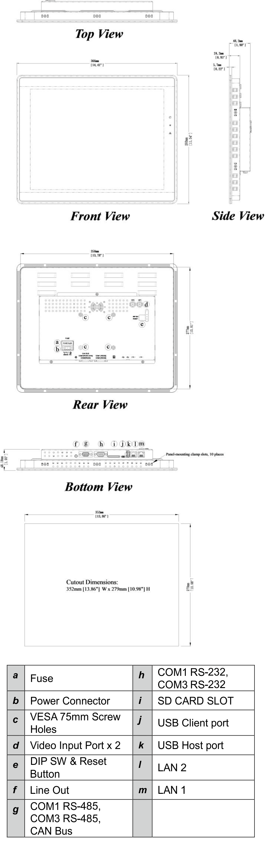

Габариты панели оператора Weintek cMT3151
366x293x48.2 мм
352x279 мм
