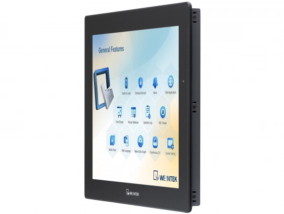

cMT2158X
  • Диагональ: 15″, широкий угол обзора
  • Разрешение: 1024x768
  • Цветность: 16.2 млн
  • Литой алюминиевый корпус
  • 2xCOM, 2 x Ethernet, USB host, SD карта, линейный аудио выход
  • Поддержка MQTT
  • Поддержка OPC UA
Технические характеристики панели оператора Weintek cMT2158X
Тип матрицы IPS
Диагональ экрана 15.0 ″
Разрешение 1024x768
Яркость, кд/м2 400
Контрастность 2500:1
Время жизни подсветки, час. >70000
Цветность 16.2 млн
Угол обзора 88/88/88/88
Процессор Quad-core RISC
Объем ОЗУ, Мб 1024
Flash (встроенный), Гб 4
Слот SD карты SD / SDHC
USB хост USB 2.0 x 1
USB клиент Нет
Ethernet LAN 1: 10/100/1000 Base-T
LAN 2: 10/100 Base-T
Последовательный интерфейс Con.A: COM1 RS-485 2W/4W, COM3 RS-485 2W,
Wi-Fi Нет
CAN Bus Нет
Поддержка MPI Есть
Подключение IP-камеры Есть
Подключение USB-камеры Есть
HDMI Нет
Поддержка OPC UA клиент
Поддержка MQTT Есть
Встроенные динамики Моно
Посадочное отверстие, мм 352 x 279
Габариты (Д*Ш*В), мм 366 x 293 x 48.2
Вес (нетто), кг 2.74
Крепление на стену В щит, VESA 75 x 75 mm
EasyAccess Опционально
Codesys Опционально
Потребляемый ток 1.3A @ 24V DC
Пробивная прочность корпуса 500V AC (1 мин)
Сертификаты CE marked
cULus Listed

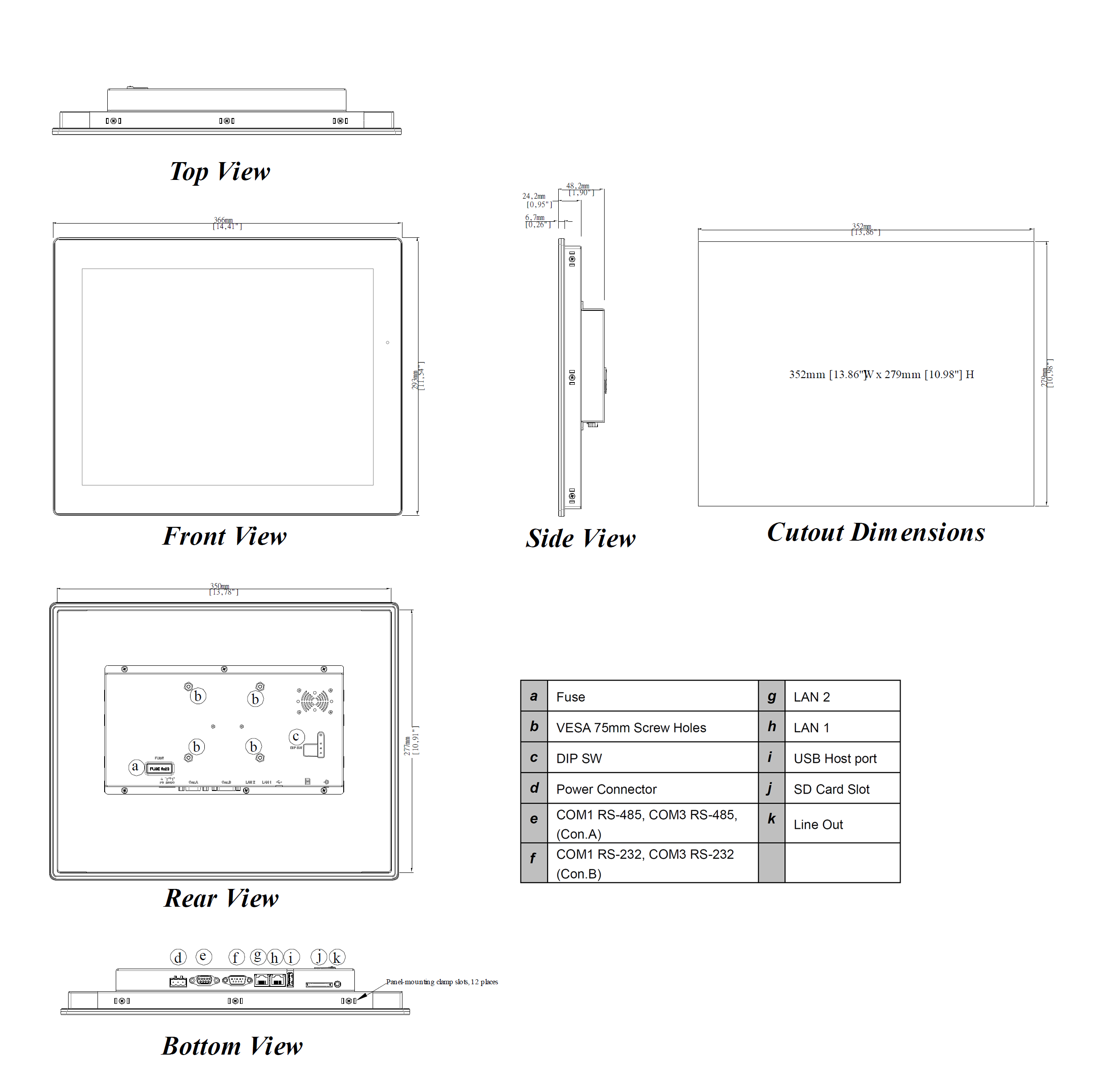

Габариты панели оператора Weintek cMT2158X
Габариты: 366 x 293 x 48.2 мм
Посадочное отверстие: 352 x 279 мм

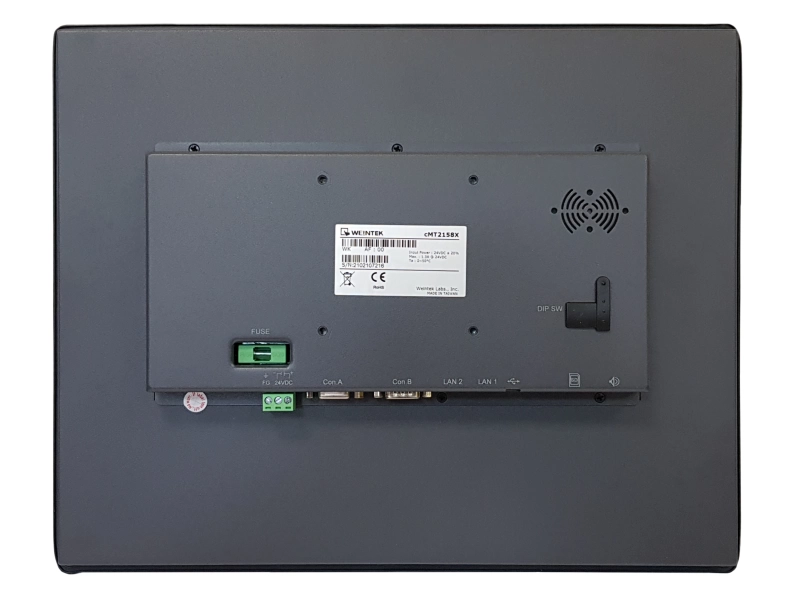

Габариты cMT2158X

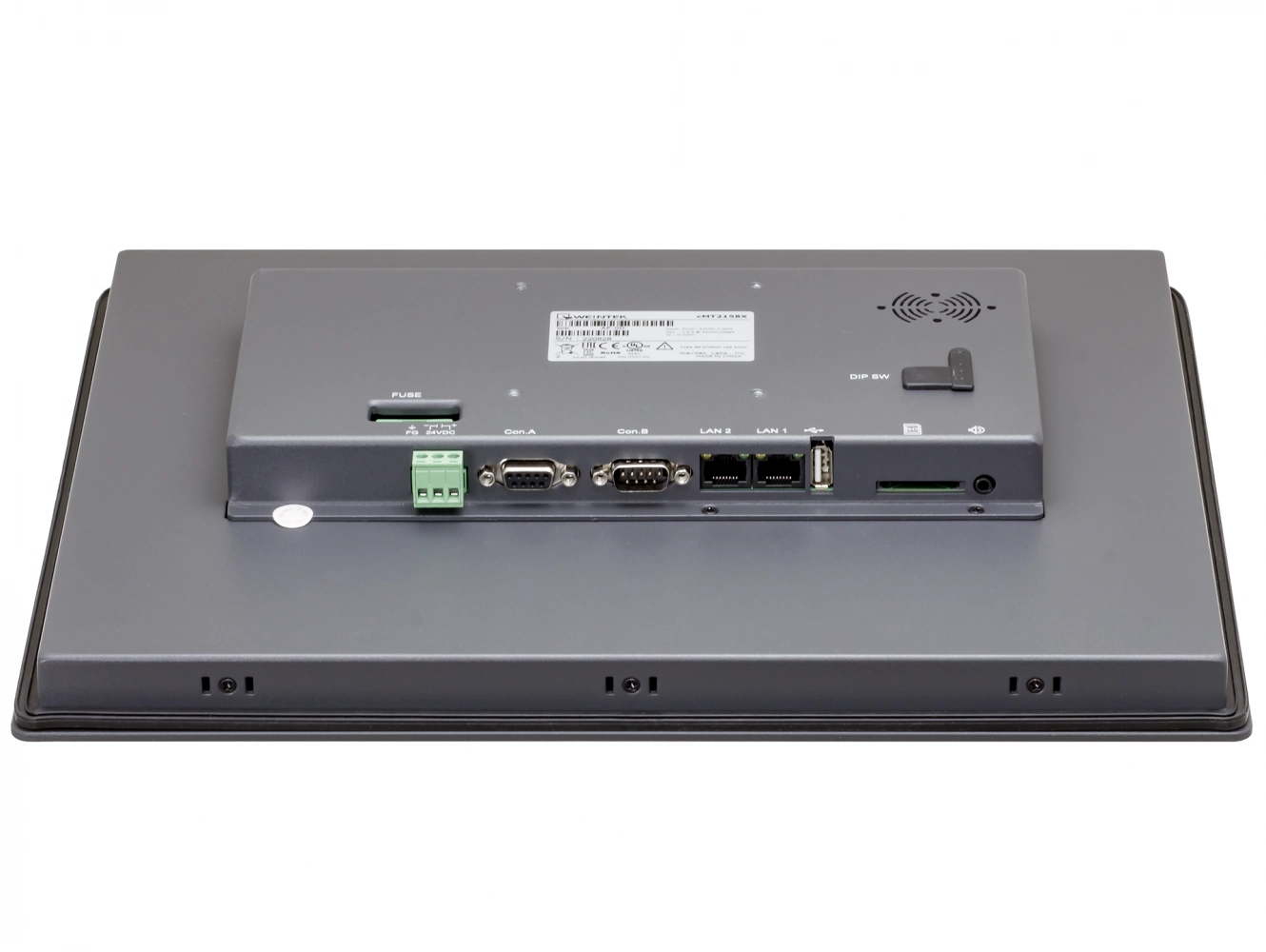

Схема соединения Weintek cMT2158X
Pin #COM1 (RS232)COM3 (RS232)
1-
2 RxD
3 TxD
5 GNDGND
6
7 RTSTxD
8 CTSRxD
9 GNDGND
Con.A: COM1 / COM3 [RS485]
Pin, Female, D-sub
Pin #COM1 (RS485 2W)COM1 (RS485 4W)COM3 (RS485 2W)
1Data-(B)RX-
2 Data+(A)RX+
3 TX-
4 TX+
5 GND (is)GND (is)GND (is)
6 Data-(B)
7
8
9 DATA+(A)
