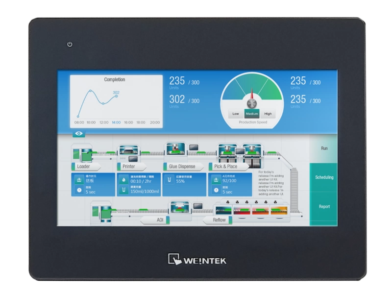

Технические характеристики панели оператора Weintek cMT2108X
Тип матрицы TFT
Диагональ экрана 10.1 ″
Разрешение 1024x600
Контрастность 500:1
Угол обзора 70/70/80/80
Тип сенсора Резистивный сенсорный экран
Процессор Quad-core RISC 1.6GHz
Частота, МГц 1600
Объем ОЗУ, Мб 1024
Flash (встроенный), Гб 4
USB хост 1xUSB2.0
LAN 2: 10/100 Base-T x 1
Последовательный интерфейс Con.A: COM2 RS-485 2W/4W, COM3 RS-485 2W,
CAN Bus Нет
Подключение IP-камеры Есть
Подключение USB-камеры Есть
Поддержка OPC UA OPC UA клиент
Поддержка MQTT Есть
Посадочное отверстие, мм 260x202
Габариты (Д*Ш*В), мм 271x213x43
Вес (нетто), кг 1.2
Крепление на стену есть
EasyAccess Опционально
Codesys Опционально
Рабочая температура, ℃ 0°C ~ 50°C
Температура хранения, ℃ -20°C ~ 60°C
Потребляемый ток 1
Сертификаты CE

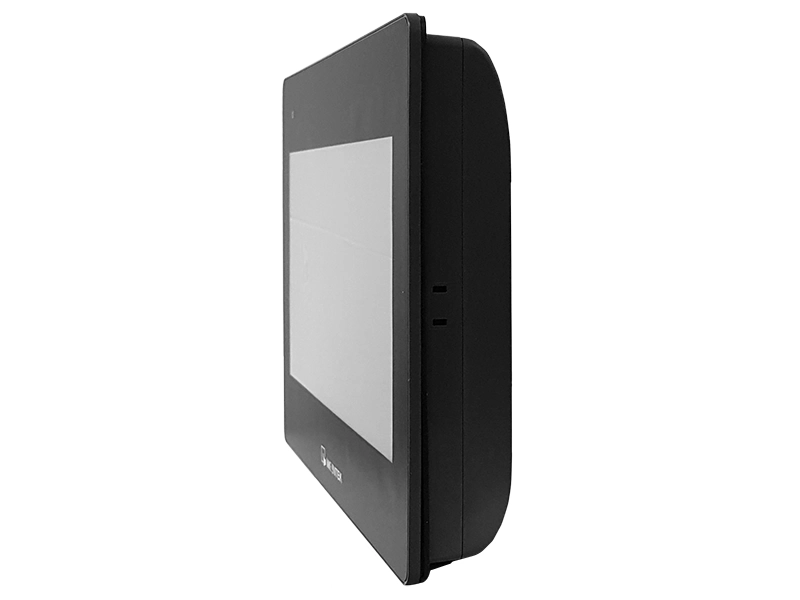

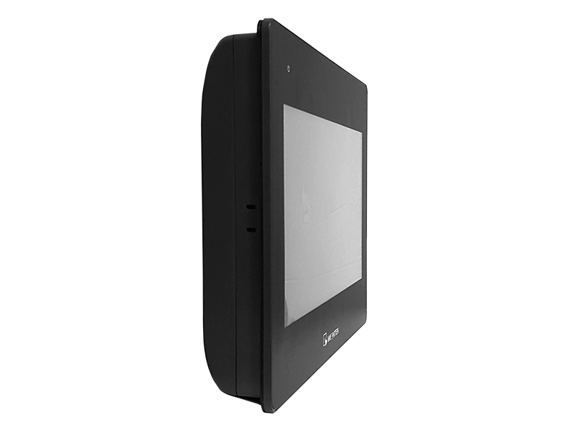

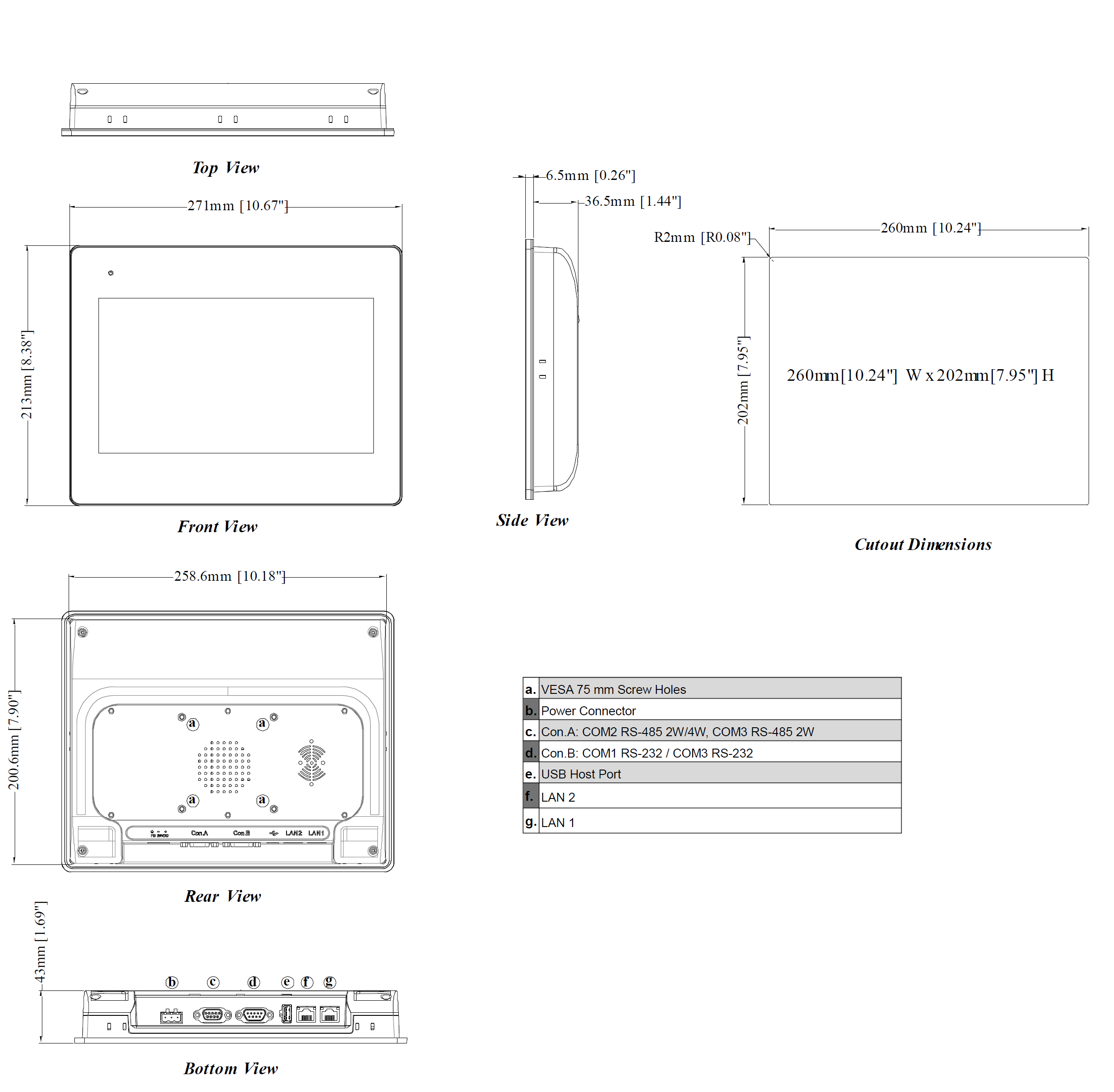

Габариты панели оператора Weintek cMT2108X
Габариты: 271x213x43 мм
Посадочное отверстие: 260x202 мм
Габариты cMT2108X

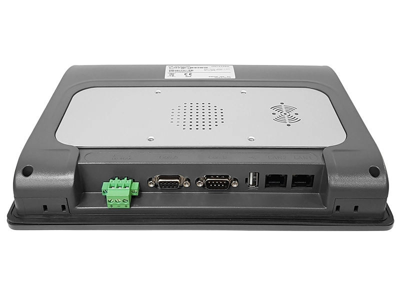

Схема соединения Weintek cMT2108X
Pin #COM1 (RS232)COM3 (RS232)
1-
2 RxD
3 TxD
5 GNDGND
6
7 RTSTxD
8 CTSRxD
9 GNDGND
Con.A: COM2 / COM3 [RS485]
Pin, Female, D-sub
Pin #COM2 (RS485 2W)COM2 (RS485 4W)COM3 (RS485 2W)
1Data-(B)RX-
2 Data+(A)RX+
3 TX-
4 TX+
5 GND (is)GND (is)GND (is)
6 Data-(B)
7
8
9 DATA+(A)
