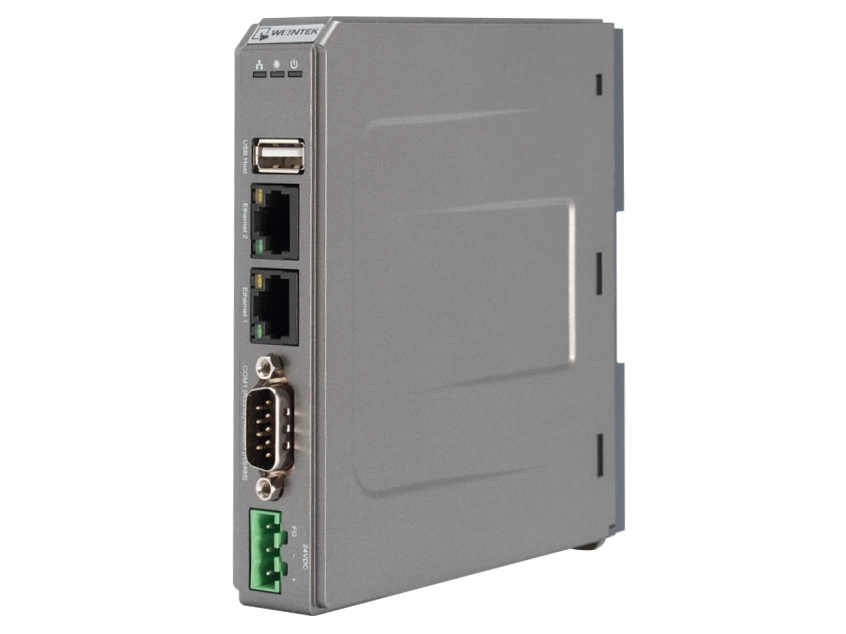

cMT-SVR-102 - облачный интерфейс Weintek (OPC UA)
1 USD = 79.0028 РУБ
- Разрешение: 3600x1800
- 3 порта RS232/RS485, Ethernet, USB host, SD карта
- Удаленный доступ по FTP, EasyAccess
- Интерфейсы: 3 порта RS232/RS485, 1xUSB 2.0
- Лицензия EasyAccess 2.0 входит в стоимость.
- Загрузка проекта: с ПК по Ethernet, с флешки, с SD карты
- Поддержка MQTT

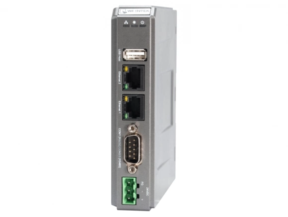

Технические характеристики облачного интерфейса Weintek cMT-SVR-102
Разрешение | 3840x2160 |
Процессор | Single-core RISC |
Частота, МГц | 600 |
Объем ОЗУ, Мб | 256 |

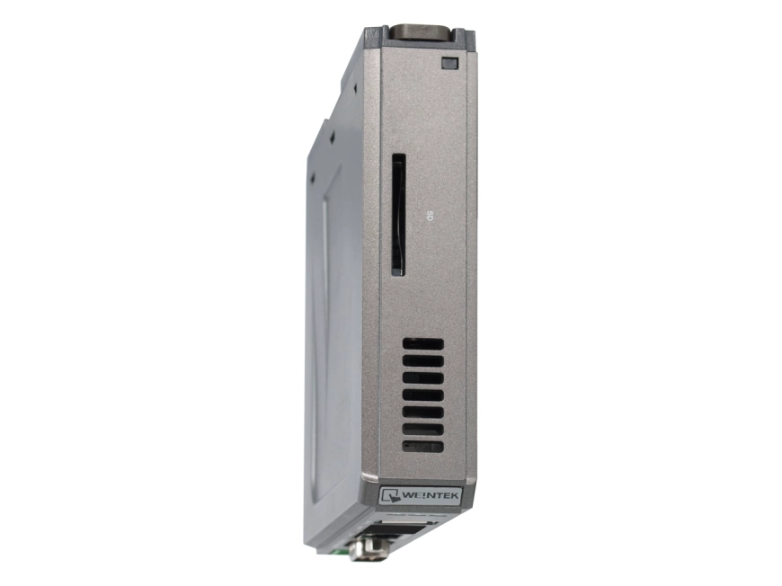

Слот SD карты | SD / SDHC |
USB хост | USB 2.0 x 1 |
USB клиент | Нет |
Ethernet | 10/100/1000 Base-T x 2 |
Последовательный интерфейс | COM1: RS-232 COM2: RS-485 2W/4W COM3: RS-485 2W |
CAN Bus | Нет |
Поддержка MPI | Есть |
HDMI | Нет |
Поддержка OPC UA | сервер (опционально) / клиент |
Подключение к серверу баз данных | MySQL, MS SQL Сервер |
Материал корпуса | Пластик |
Степень защиты лицевой панели | IP20 |
Габариты (Д*Ш*В), мм | 27 x 130 x 115 |
Вес (нетто), кг | 0.18 |

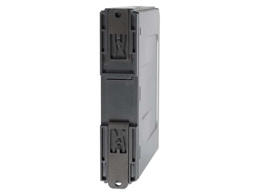

Крепление на стену | на DIN-рейку |
EasyAccess | Встроен |
Максимальный размер проекта, Мб | 32 |
Рабочая температура, ℃ | -20 ~ 55 ℃ |
Температура хранения, ℃ | -20 ~ 70 ℃ |
Потребляемый ток | 230mA @ 24V |
Пробивная прочность корпуса | 500VAC (1 мин.) |
Относительная влажность, % (без конденсации) | 10%~90% (без конденсата) |

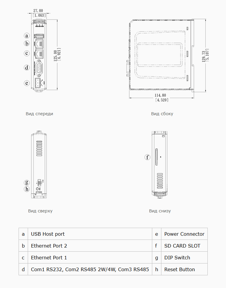

Габариты облачного интерфейса Weintek cMT-SVR-102
27 x 130 x 115 мм
Схема соединения Weintek cMT-SVR-102
COM2[RS485]
COM3[RS485]
COM2[RS485]
COM3[RS485]

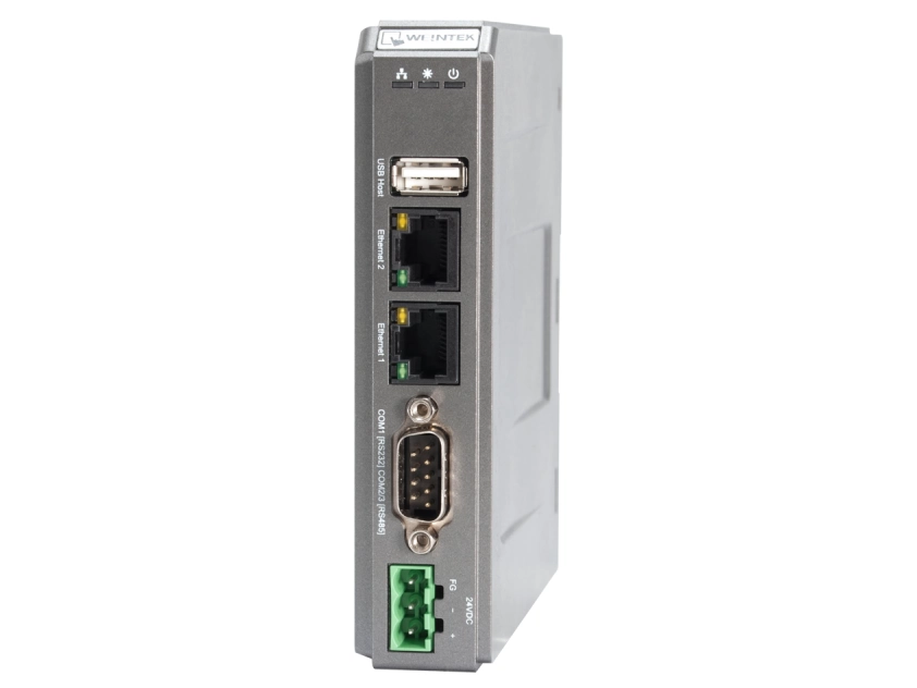

Pin # | COM1 (RS232) | COM2 (RS485 2W) | COM2 (RS485 4W) | COM3 (RS485 2w) |
1 | Data+(A) | |||
2 | RXD | |||
3 | TXD | |||
4 | Data-(B) | |||
5 | GND | GND | GND | GND |
6 | Data+(A) | RX+ | ||
7 | Data-(B) | RX- | ||
8 | TX+ | |||
9 | TX- |
