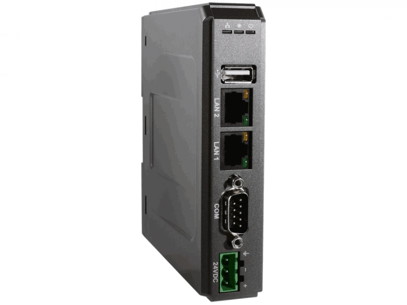

cMT-HDMI
Weintek       Серия: cMT
Аналоги: cMT-FHDX-820

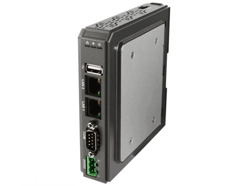

Технические характеристики облачного интерфейса Weintek cMT-HDMI
Разрешение 1920x1080
Процессор 32 bits RISC Cortex-A9
Частота, МГц 1000
Объем ОЗУ, Мб 1024
Flash (встроенный), Гб 4000
USB хост USB 2.0 x 1
USB клиент Нет
Ethernet 2 x LAN
Последовательный интерфейс COM1: RS-232; COM2: RS-485 2W/4W; COM3: RS-485 2W;
CAN Bus Нет
Поддержка Modbus да
HDMI 1920x1080 (настраивается)
Поддержка OPC UA OPC UA Сервер(опционально)/клиент
Подключение к серверу баз данных MySQL, MS SQL Сервер
Материал корпуса Пластик
Вес (нетто), кг 0.24
Крепление на стену монтаж на 35 мм DIN рейку
EasyAccess Нет
Потребляемый ток 1250mA@12VDC; 550mA@24VDC
Развязка по питанию Есть
Пробивная прочность корпуса 500VAC (1 мин.)
Напряжение питания 10.5~28 VDC
Относительная влажность, % (без конденсации) 10%~90% (без конденсата)
Сертификаты CE E marked, UL Application in progress
Габариты облачного интерфейса Weintek cMT-HDMI
Габариты cMT-HDMI
Схема соединения Weintek cMT-HDMI
COM2[RS485]
COM3[RS485]
Pin #COM1 (RS232)COM2 (RS485 2W)COM2 (RS485 4W)COM3 (RS485 2w)
1Data+(A)
2 RXD
3 TXD
4 Data-(B)
5 GNDGNDGNDGND
6 Data+(A)RX+
7 Data-(B)RX-
8 TX+
9 TX-
