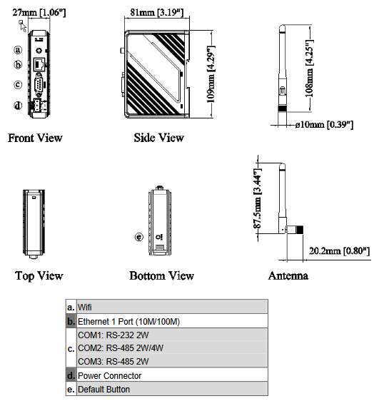

Габариты шлюза данных Weintek cMT-G02
109x81x27 мм

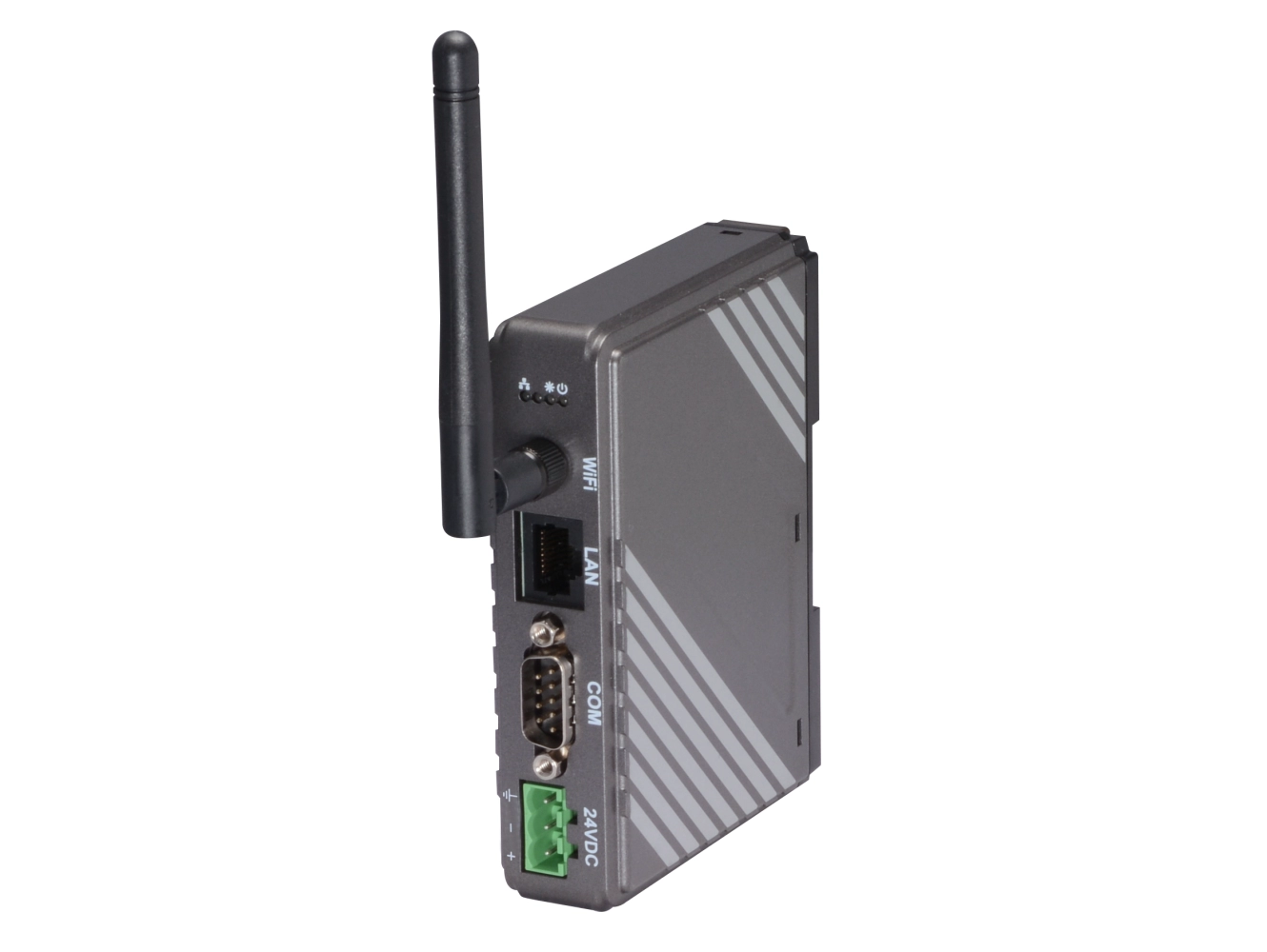

Схема соединения Weintek cMT-G02
COM3[RS485 2/4w]
COM3[RS485]
Male, 9 Pin, D-sub
COM3[RS485 2/4w]
COM3[RS485]
Male, 9 Pin, D-sub
Pin # | COM1 (RS232 2W) | COM1 (RS485 2W) | COM1 (RS485 4W) | COM3 (RS485 2W) |
1 | Data+ | |||
2 | RxD | |||
3 | TxD | |||
4 | Data- | |||
5 | GND | GND | GND | |
6 | Data+ | Rx+ | ||
7 | Data- | Rx- | ||
8 | Tx+ | |||
9 | Tx- |
