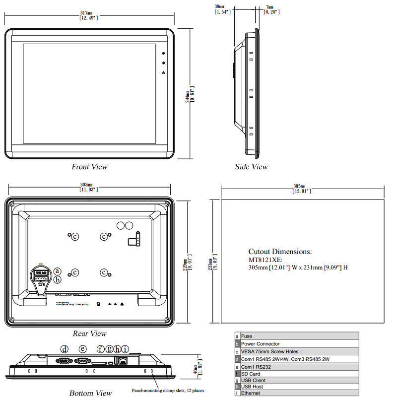

Габариты панели оператора Weintek MT8121XE
317x244x46 мм
305x231 мм
