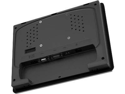

Ethernet 1 x RJ45 10/100 Base-T
Последовательный интерфейс COM1 (RS232), COM2 (RS485 2W/4W), COM3 (RS485 2W)
CAN Bus есть

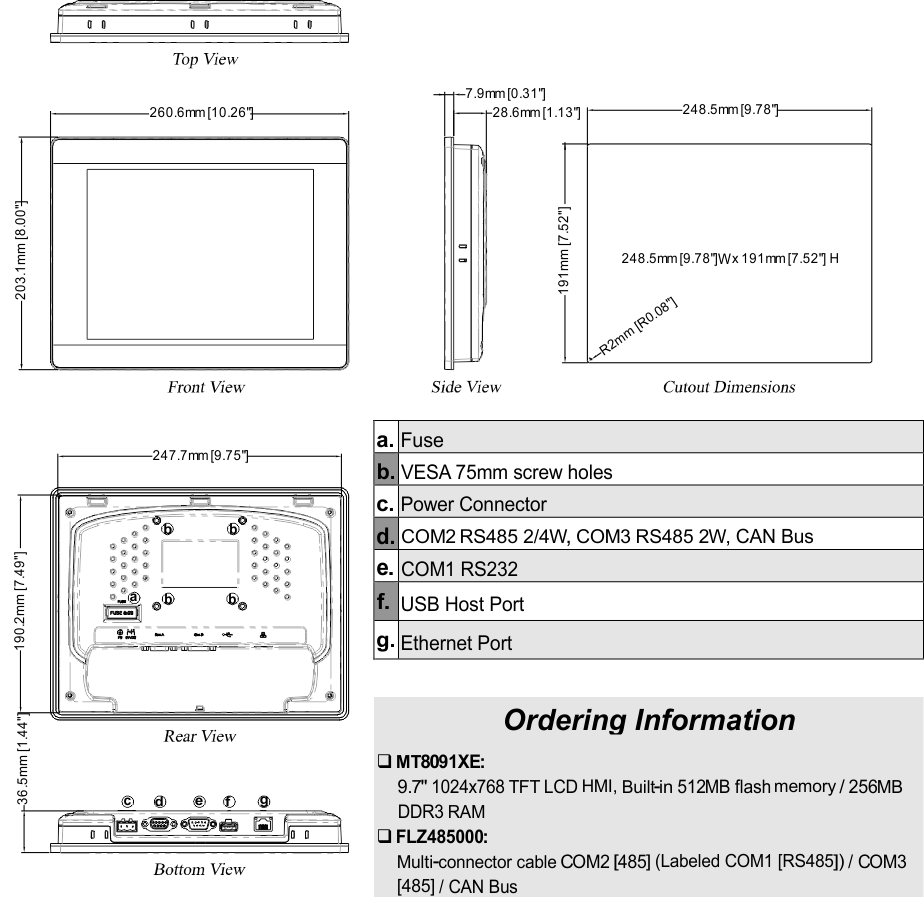

Посадочное отверстие, мм 250x192
Габариты (Д*Ш*В), мм 260.6x203.1x36.5

Габариты панели оператора Weintek MT8091XE
Габариты: 260.6x203.1x36.5 мм
Посадочное отверстие: 250x192 мм
