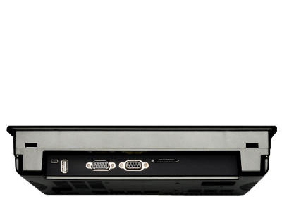

Последовательный интерфейс | COM1 (RS232,RS485,2W/4W), COM2 (RS232), COM3 (RS232,RS485 2W) |

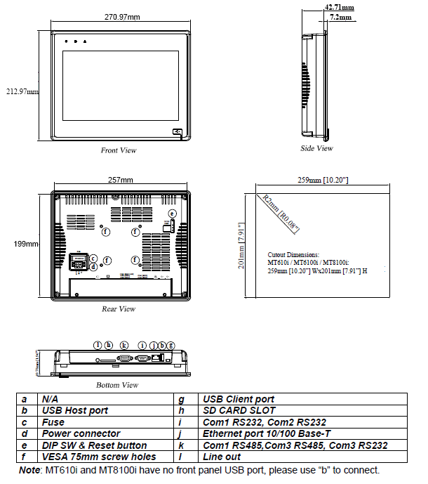

Посадочное отверстие, мм | 259x201 |
Габариты (Д*Ш*В), мм | 271x212x50 |

Габариты панели оператора Weintek MT6100i
271x212x50 мм
259x201 мм
Схема соединения Weintek MT6100i
COM2[RS232]
COM2[RS232]
1 | ||
2 | RXD | |
3 | TXD | |
4 | TXD | |
5 | GND | GND |
6 | RXD | |
7 | RTS | |
8 | CTS | |
9 |
COM1[RS485 2/4w]
COM3[RS485]
COM3[RS232]
COM1[RS485 2/4w]
COM3[RS485]
COM3[RS232]
Pin # | COM1 (RS485 2W) | COM1 (RS485 4W) | COM3 (RS485) | COM3 (RS232) |
1 | Data-(B) | RX- | ||
2 | Data+(A) | RX+ | ||
3 | TX- | |||
4 | TX+ | |||
5 | GND | GND | GND | GND |
6 | Data-(B) | |||
7 | TXD | |||
8 | RXD | |||
9 | Data+(A) |
