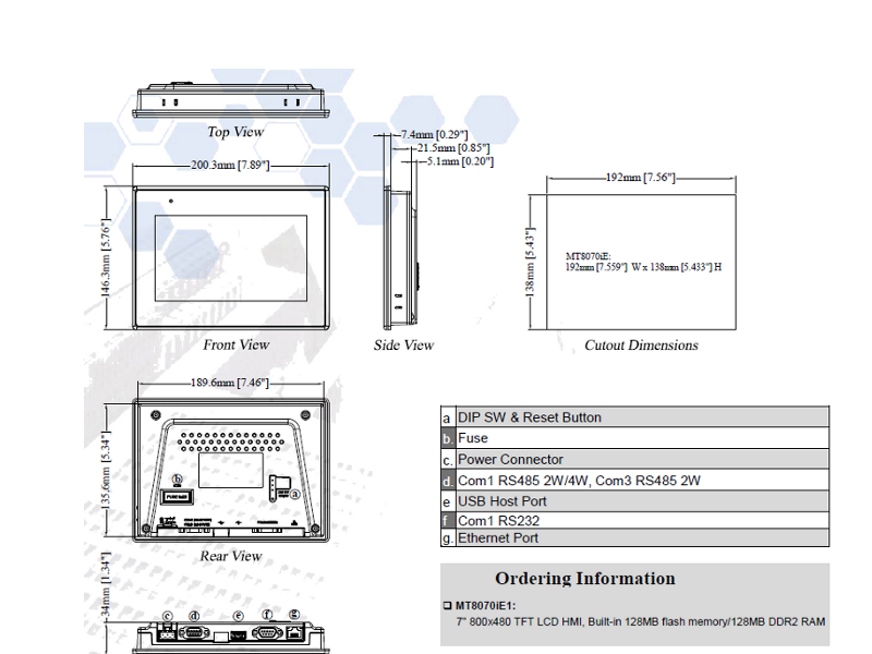

Габариты панели оператора Weintek MT6070iE
Габариты: 200.3х146.3х34 мм
Габариты MT6070iE
