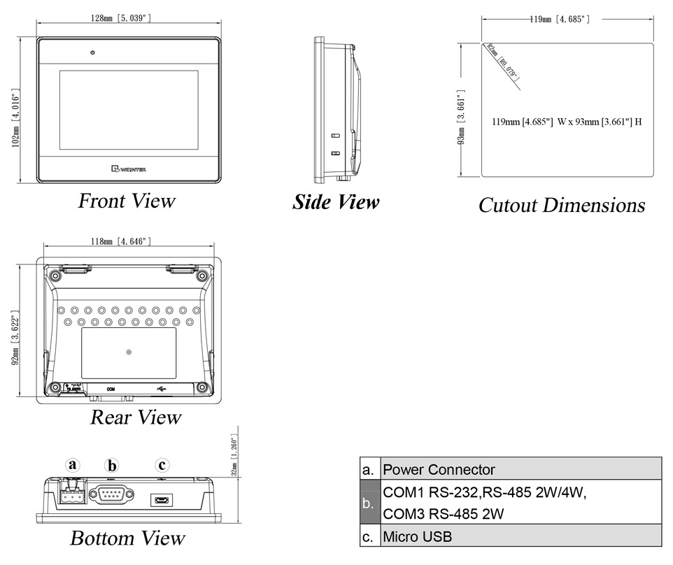

Габариты панели оператора Weintek MT6051iP
Габариты: 128x102x32 мм
Посадочное отверстие: 119x93 мм
Габариты MT6051iP

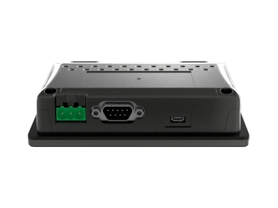

Схема соединения Weintek MT6051iP
Pin #COM1 (RS232)
1
2
3
5GND
6TXD
7
8
9RXD
COM1/COM3[RS485]
Pin #COM1 (RS485 2W)COM1 (RS485 4W)COM3 (RS485)
1Data-(B)RX-
2Data+(A)RX+
3TX-
4TX+
5GNDGNDGND
6
7Data-(B)
8DATA+(A)
9
