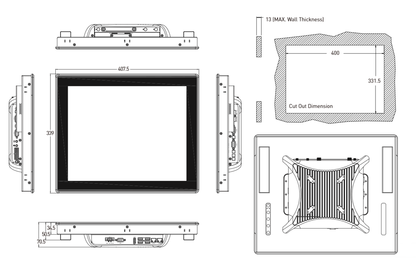

Габариты панельного компьютера IFC-417i5-7300
407.5x339x70.5 мм
