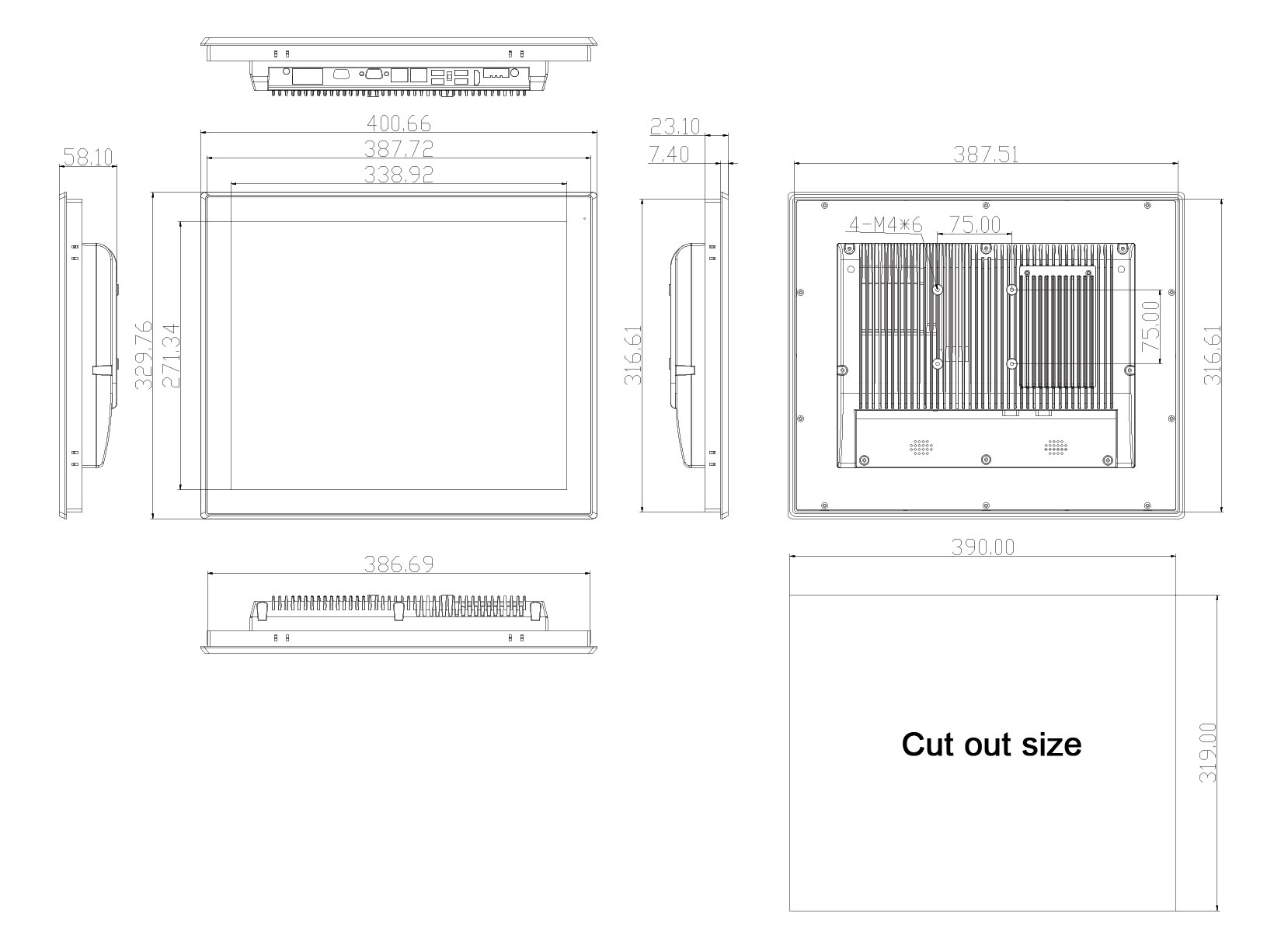

Габариты панельного компьютера IFC-517R
Габариты: 400.66x329.76x58.1 мм
Габариты IFC-517R

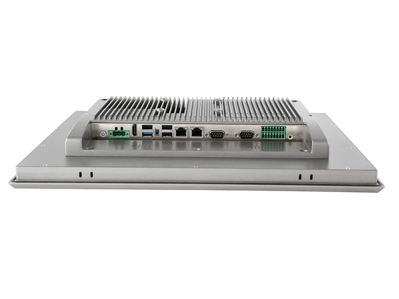

Схема соединения IFC-517R
COM1/COM2
Pin #RS232RS422RS485
1DCD#TX+DATA+
2 RXDTX-DATA-
3 TDXRX+
4 DTR#RX-
5 GNDGNDGND
6 DSR#
7 RTS#
8 CTS#
9 RI#
COM3/COM4/COM5/COM6
Phoenix terminal
3 SOUT3 4 SOUT4
5 SIN3_485DP3 6 SIN4_485DP4
7 GND 8 GND
9 SOUT5 COM5 10 SOUT6_CN COM6
11 SIN5 12 SIN6_CN
13 GND 14 GND
