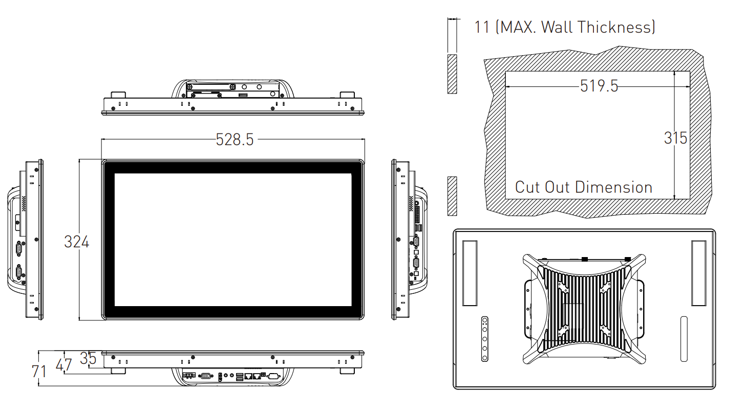

Габариты панельного компьютера IFC-W421J-1900
528.5x324x71 мм
519.5x315 мм
