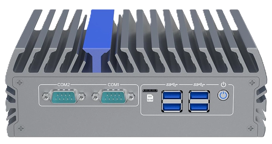

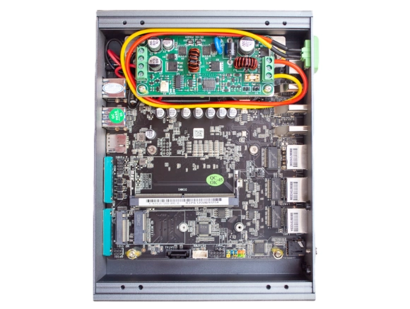

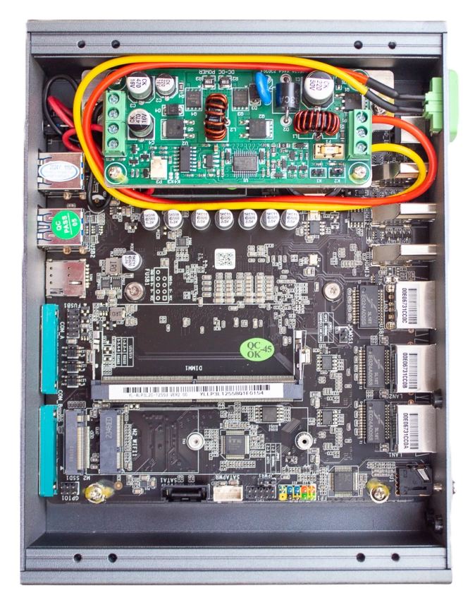

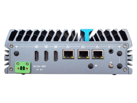

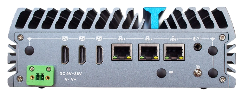

IFC-BOX-NS51
IFC       Серия: BOX-PC
  • Процессор: Intel Core i5/i7
  • 3 слота M.2 (поддержка SSD + Wi-FI + 4G/5G одновременно)
  • 3 x HDMI, подключение трёх дисплеев синхронно/асинхронно
  • 3 x Intel i226-V 2.5G LAN
  • 2 x COM (RS232/485 опционально)
Технические характеристики встраиваемого компьютера IFC-BOX-NS51
Процессор Intel Core i5, Intel Core i7
Чипсет Alder Lake
Тип ОЗУ 1 x DDR5 4800 SODIMM, max 32 GB
USB хост 2 x USB3.0
4 x USB2.0
Ethernet 3 x Intel i226-V Gigabit LAN
Последовательный интерфейс 2 x COM
DisplayPort нет
VGA порт нет
Слот sim-карты встроенный
Микрофонный вход 3.5 mm jack
HDMI 3 x HDMI (разрешение до 4096 x 2160 @ 60Гц)
Габариты (Д*Ш*В), мм 186 x 140 x 66
Вес (нетто), кг 1.53
Крепление на стену на панель
Напряжение питания 9~36 VDC
Относительная влажность, % (без конденсации) 5~95

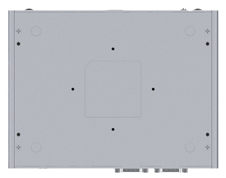

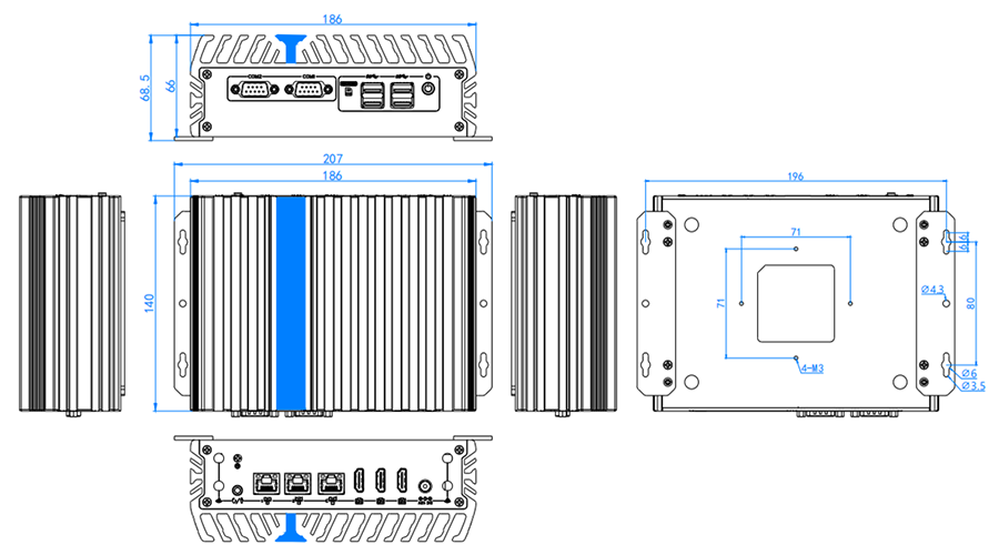

Габариты встраиваемого компьютера IFC-BOX-NS51
Габариты: 186 x 140 x 66 мм
Габариты IFC-BOX-NS51
