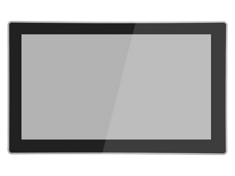

IFC-515WR
IFC       Серия: IFC-500
  • Резистивный сенсорный экран
  • 6xCOM
Технические характеристики панельного компьютера IFC-515WR
Диагональ экрана 15.6 ″
Яркость, кд/м2 300
Цветность 16,7 млн
Светопропускание сенсора 90%
Объем ОЗУ, Мб 8192
Интерфейс накопителя SATA
Ethernet LANx2
Wi-Fi опционально
Линейный аудио выход Есть
Микрофонный вход Есть
Аудио Realtek ALC662
Вес (нетто), кг 5
Потребляемая мощность, Вт 20
АРТИКУЛ КОНФИГУРАЦИЯ
IFC-515WR-J1900 Панельный компьютер IFC-515WR-J1900 / Экран 15.6” 1920x1080 / Резистивный сенсор / Intel Celeron J1900 / 2000 - 2420 МГц / ядер 4 / потоков 4
IFC-515WRi5-7360 Панельный компьютер IFC-515WRi5-7360 / Экран 15.6” 1920x1080 / Резистивный сенсор / Intel Core i5-7360U / 2300 - 3600 МГц / ядер 2 / потоков 4
IFC-515WRi5-8250 Панельный компьютер IFC-515WRi5-8250 / Экран 15.6” 1920x1080 / Резистивный сенсор / Intel Core i5-8250U / 1600 - 3400 МГц / ядер 4 / потоков 8
IFC-515WRi7-8550 Панельный компьютер IFC-515WRi7-8550 / Экран 15.6” 1920x1080 / Резистивный сенсор / Intel Core i7-8550U / 1800 - 4000 МГц / ядер 4 / потоков 8

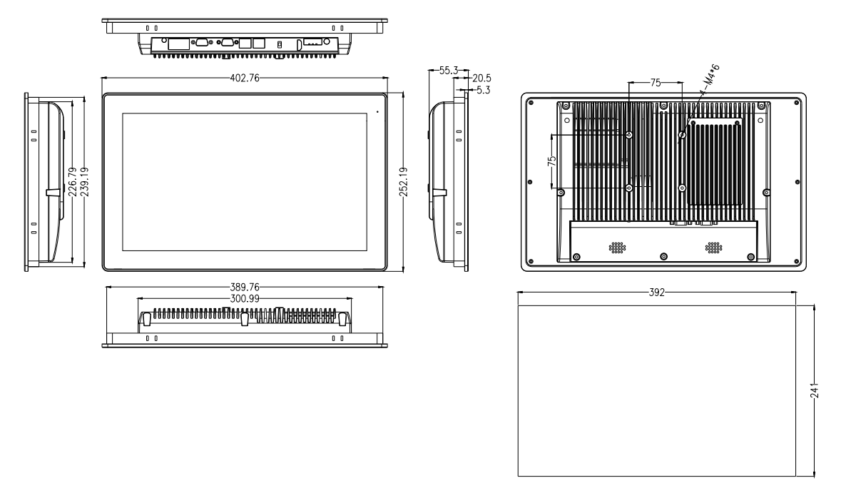

Габариты панельного компьютера IFC-515WR
Габариты: 402.76 x 252.19 x 55.3 мм
Посадочное отверстие: 392 x 241 мм
Габариты IFC-515WR

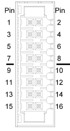

COM3/COM4/COM5/COM6
Phoenix terminal
3 SOUT3 4 SOUT4
5 SIN3_485DP3 6 SIN4_485DP4
7 GND 8 GND
9 SOUT5 COM5 10 SOUT6_CN COM6
11 SIN5 12 SIN6_CN
13 GND 14 GND
