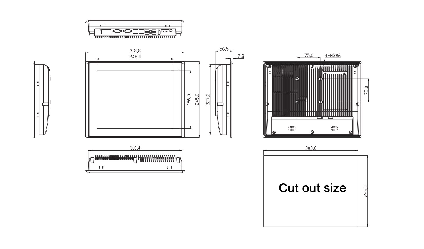

Габариты панельного компьютера IFC-512R
Габариты: 318.8x245x56.5 мм
Габариты IFC-512R
