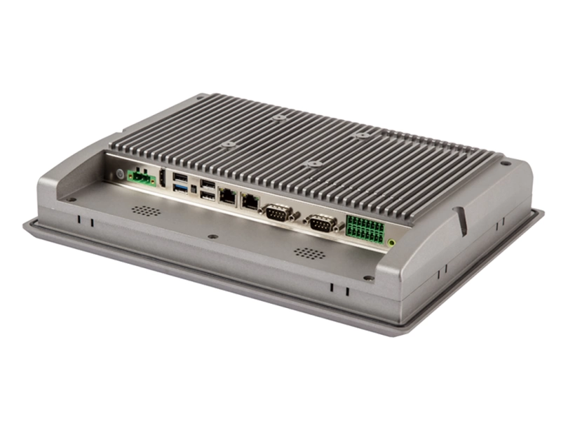

Технические характеристики панельного компьютера IFC-512C
Диагональ экрана 12.1 ″
Яркость, кд/м2 400
Контрастность 800:1
Цветность 16,7 млн
Угол обзора 170(горизонталь) / 170(вертикаль)
Тип сенсора ёмкостный
Светопропускание сенсора 90%
Объем ОЗУ, Мб 8192
Интерфейс накопителя SATA
Ethernet LANx2
Wi-Fi опционально
Линейный аудио выход Есть
Микрофонный вход Есть
Аудио Realtek ALC662
Вес (нетто), кг 4
Потребляемая мощность, Вт 20
АРТИКУЛ КОНФИГУРАЦИЯ
IFC-512C-J1900 Панельный компьютер IFC-512C-J1900 / Экран 12,1” 1024x768 / Ёмкостный сенсор / Intel Celeron J1900 / 2000 - 2420 МГц / ядер 4 / потоков 4
IFC-512Ci5-7360 Панельный компьютер IFC-512Ci5-7360 / Экран 12,1” 1024x768 / Ёмкостный сенсор / Intel Core i5-7360U / 2300 - 3600 МГц / ядер 2 / потоков 4
IFC-512Ci5-8250 Панельный компьютер IFC-512Ci5-8250 / Экран 12,1” 1024x768 / Ёмкостный сенсор / Intel Core i5-8250U / 1600 - 3400 МГц / ядер 4 / потоков 8
IFC-512Ci7-8550 Панельный компьютер IFC-512Ci7-8550 / Экран 12,1” 1024x768 / Ёмкостный сенсор / Intel Core i7-8550U / 1800 - 4000 МГц / ядер 4 / потоков 8

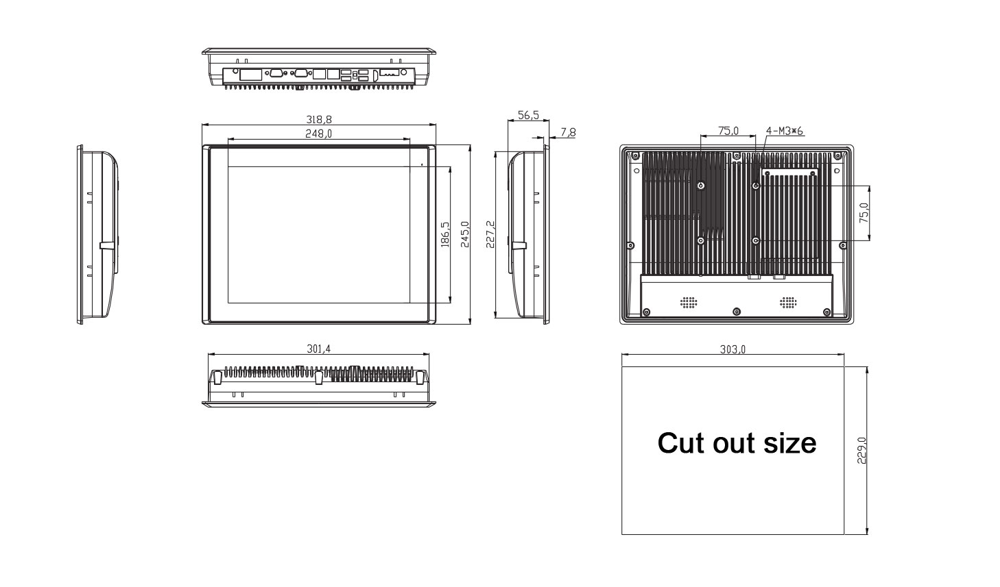

Габариты панельного компьютера IFC-512C
Габариты: 318.8x245x56.5 мм
Посадочное отверстие: 303х229 мм
Габариты IFC-512C

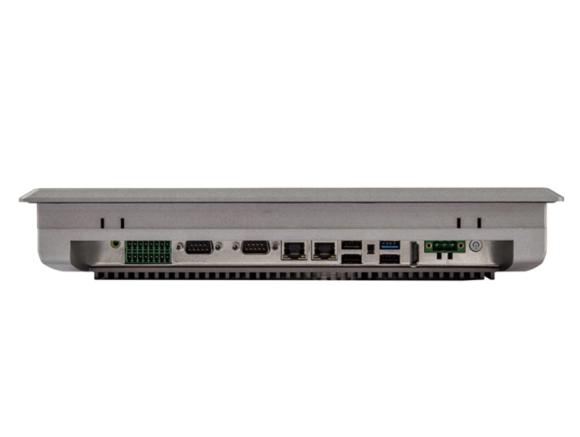

Схема соединения IFC-512C
COM1/COM2
Pin #RS232RS422RS485
1DCD#TX+DATA+
2 RXDTX-DATA-
3 TDXRX+
4 DTR#RX-
5 GNDGNDGND
6 DSR#
7 RTS#
8 CTS#
9 RI#
COM3/COM4/COM5/COM6
Phoenix terminal
3 SOUT3 4 SOUT4
5 SIN3_485DP3 6 SIN4_485DP4
7 GND 8 GND
9 SOUT5 COM5 10 SOUT6_CN COM6
11 SIN5 12 SIN6_CN
13 GND 14 GND
