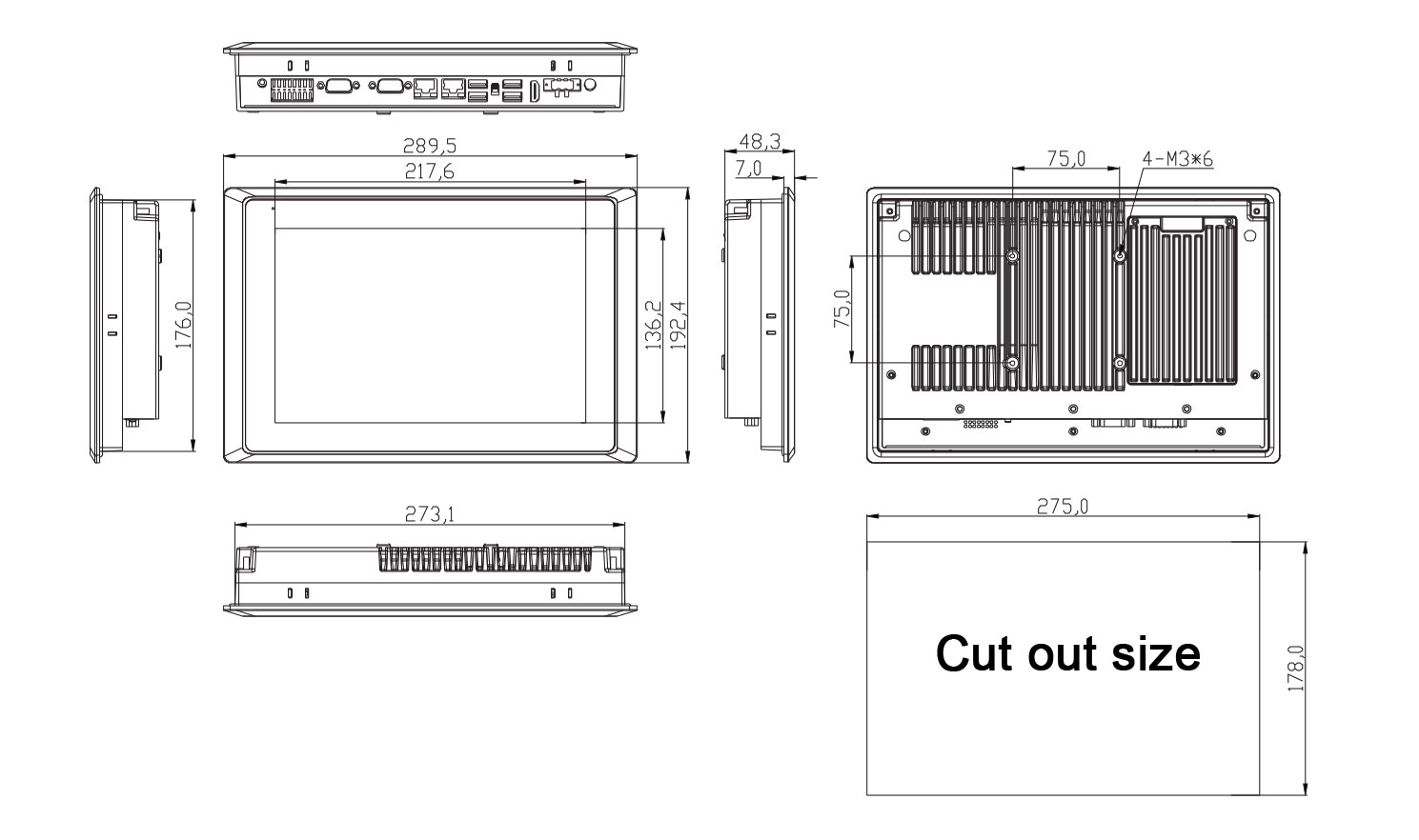

Габариты панельного компьютера IFC-510C
Габариты: 289.5x192.4x48.3 мм
Габариты IFC-510C
