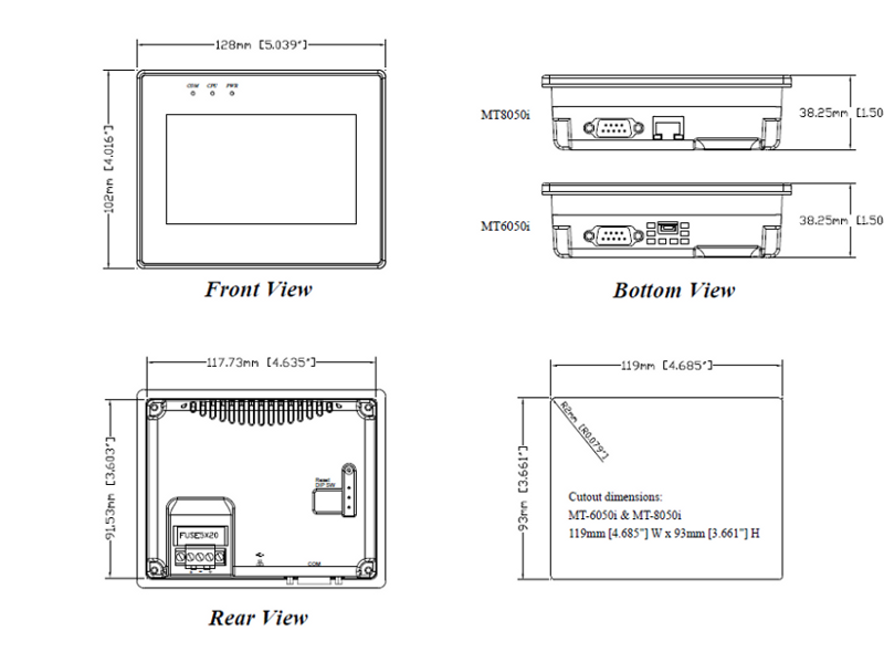

Габариты панели оператора Weintek MT8050i
Габариты: 128x102x38.25 мм
Посадочное отверстие: 119x93 мм
Габариты MT8050i
