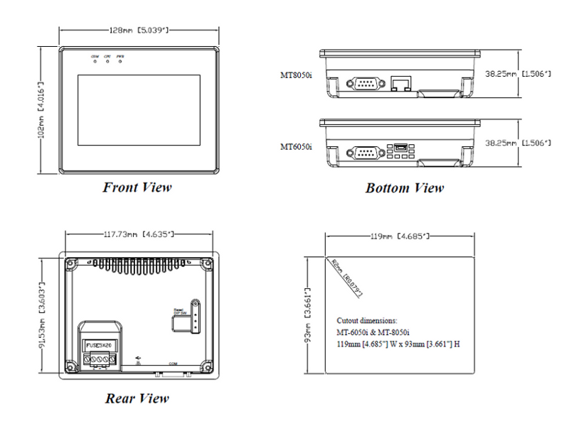

Габариты панели оператора Weintek MT6050i
Габариты: 128x102x38.25 мм
Посадочное отверстие: 119x93 мм
