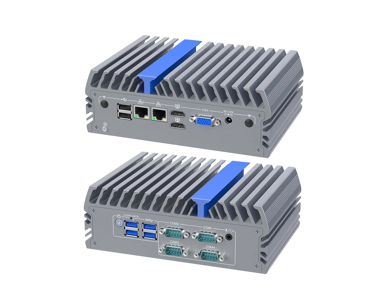

IFC       Серия: BOX-PC

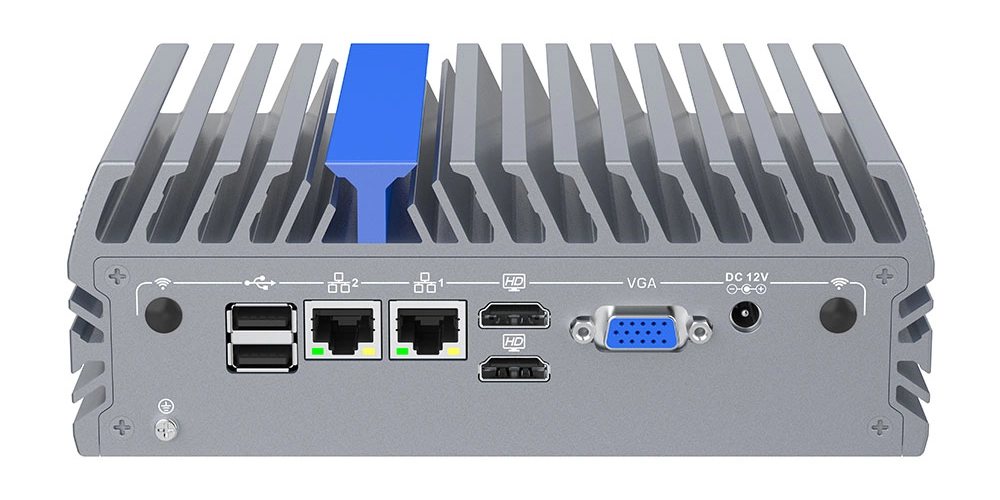

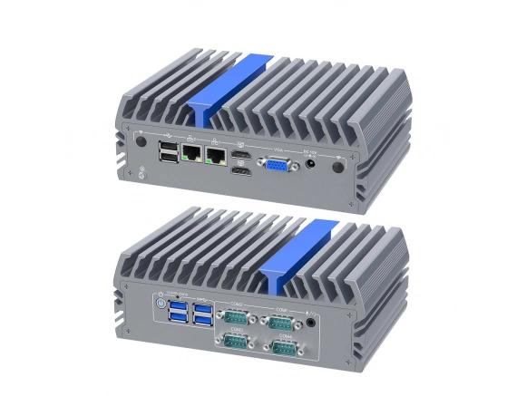

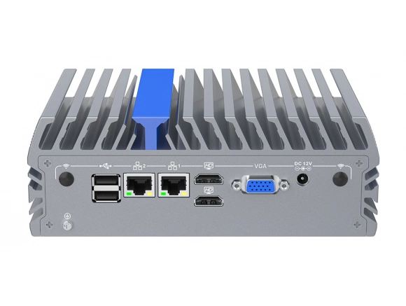

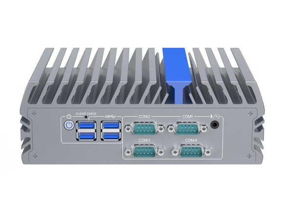

  • Процессор: Intel J6412
  • 2 * Разъема M.2 + 1 * полноразмерный слот Mini PCIe (поддержка SSD + WIFI / 4G одновременно)
  • 2 * HDMI + 1 * VGA-порт дисплея, поддержка синхронного и асинхронного тройного отображения
  • 2 * RTL8111H Ethernet

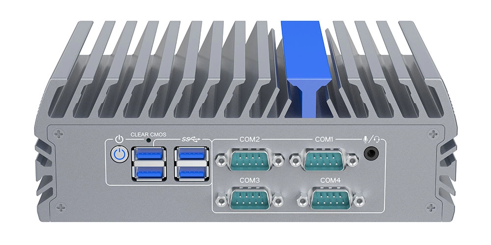

  • 4 * COM (2 * COM поддерживают RS232/485)
Технические характеристики встраиваемого компьютера IFC-BOX-NS15
Процессор Intel Celeron
Чипсет Elkhart Lake
Тип ОЗУ 1 x DDR4 3200MHz SODIMM slot, max 32 GB
USB хост 2 x USB3.0
4 x USB2.0
Последовательный интерфейс 1 x COM (только RS232)
VGA порт нет
Слот sim-карты встроенный
Микрофонный вход 3.5 mm jack
HDMI 2 x HDMI (разрешение 4096 x 2160 @ 24Гц)

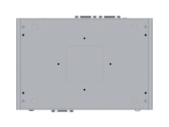

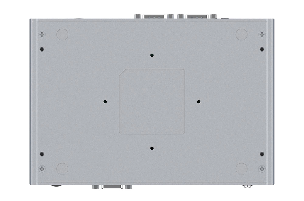

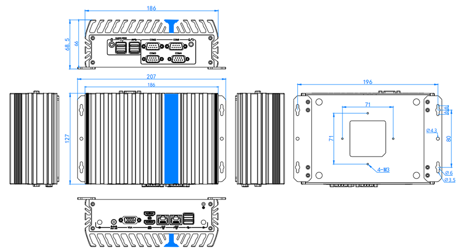

Габариты (Д*Ш*В), мм 186 x 127 x 66
Вес (нетто), кг 1.36
Крепление на стену на панель
Напряжение питания 9~36 VDC
Относительная влажность, % (без конденсации) 5~95

Габариты встраиваемого компьютера IFC-BOX-NS15
Габариты: 186 x 127 x 66 мм
Габариты IFC-BOX-NS15
