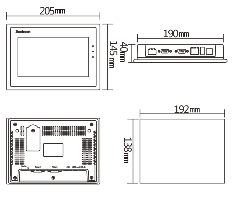

Габариты панели оператора Samkoon SK-070QE
Габариты: 205x145x40 мм
Габариты SK-070QE

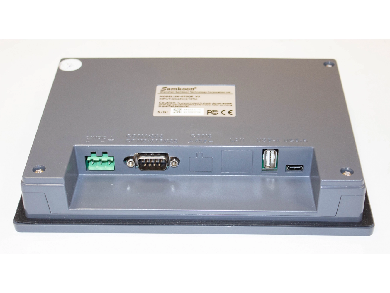

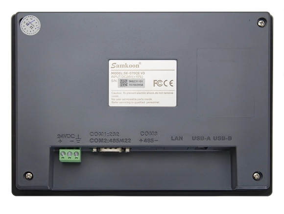

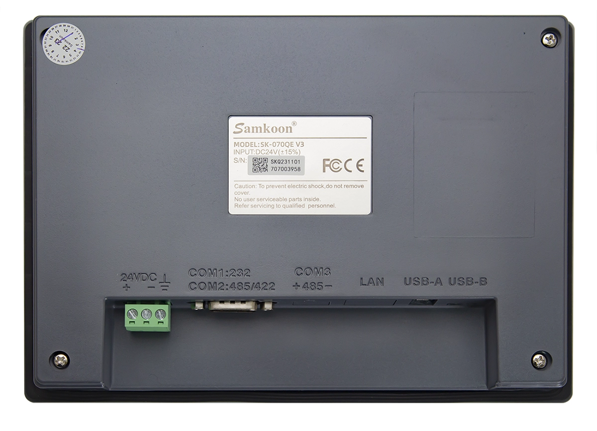

Схема соединения Samkoon SK-070QE
COM1
#pin RS232 RS485 RS422
1
2 RX -
3 TX
5 GND GND GND
6 RX-
7 RX+
8 DATA-(B) TX-
9 DATA+(A) TX+
