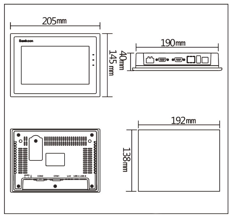

Габариты панели оператора Samkoon SK-070MS
Габариты: 205x145x40 мм
Габариты SK-070MS

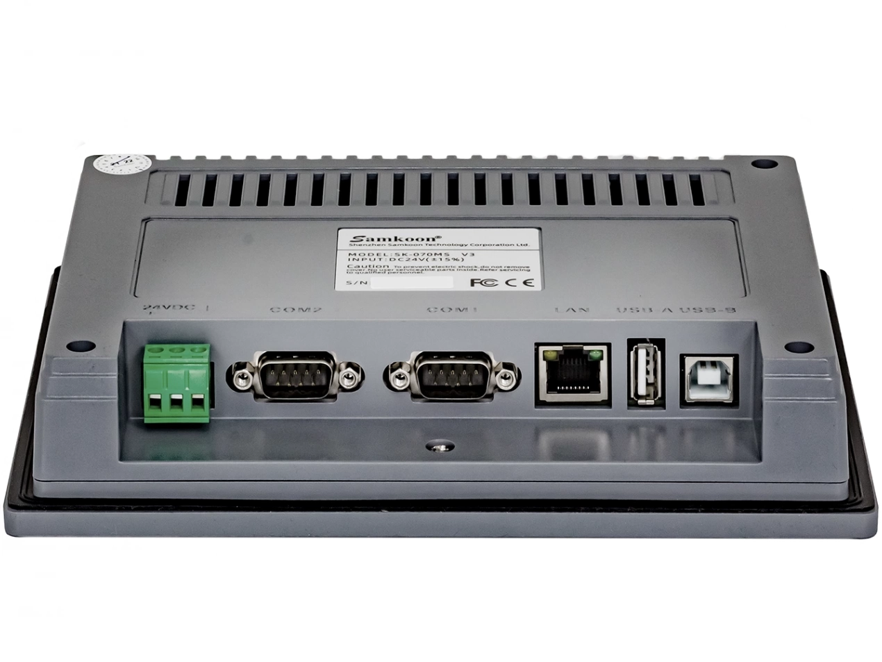

Схема соединения Samkoon SK-070MS
COM1
#pin COM1(RS232) COM1(RS485/2w) COM1(RS422)
1
2 RX -
3 TX
5 GND GND GND
6 RX-
7 RX+
8 DATA-(B) TX-
9 DATA+(A) TX+
COM2
#pin COM2(RS485)
1
2 -
3
5 GND
6
7
8 DATA-(B)
9 DATA+(A)
