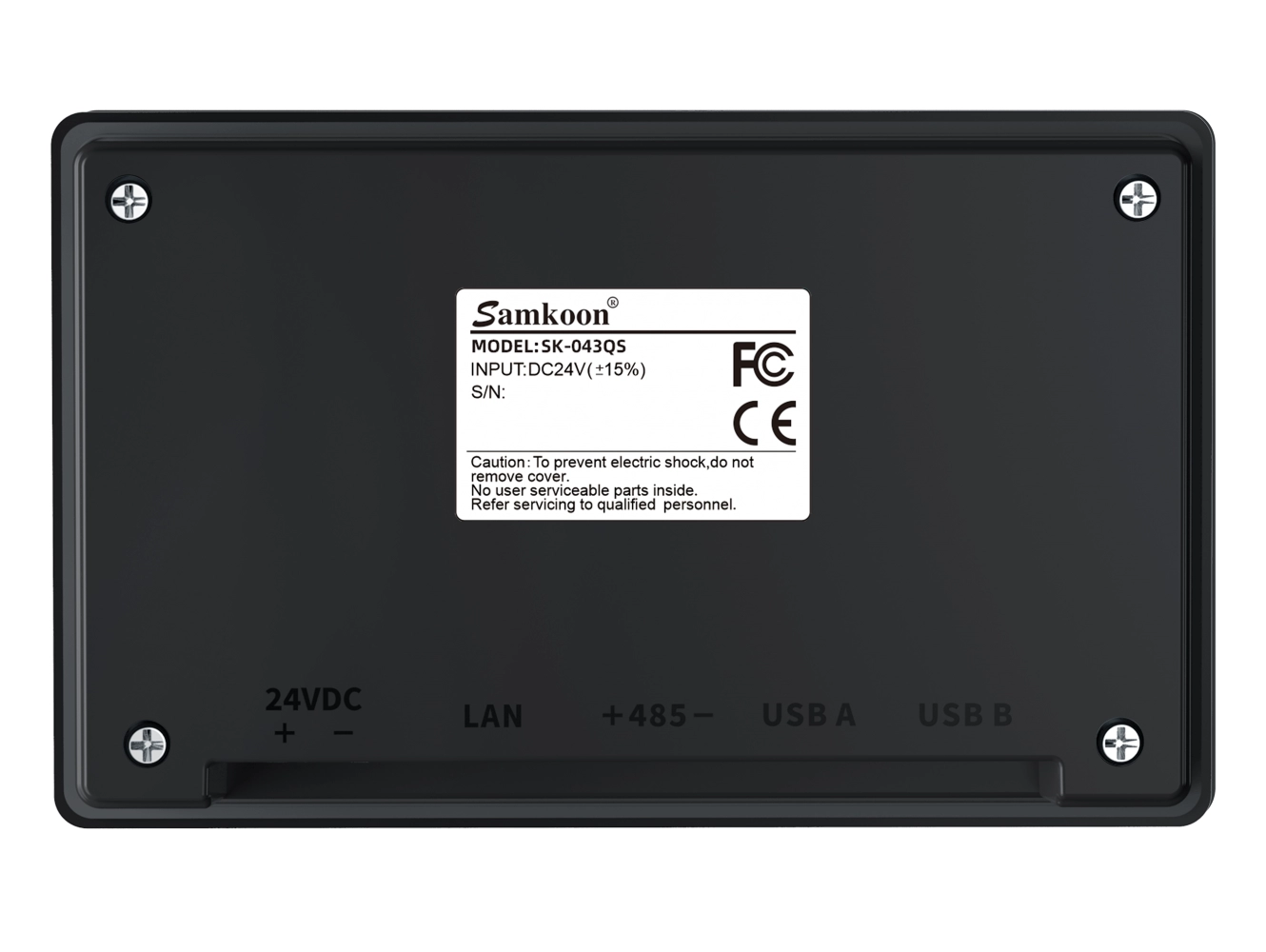

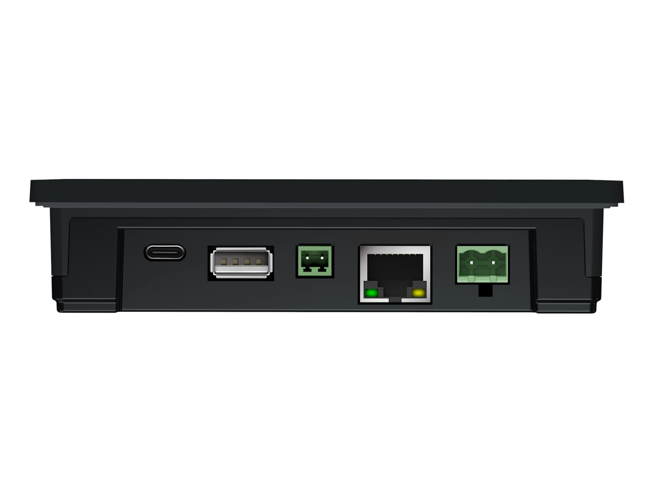

  • 1xCOM, RTC, USB host

USB хост Есть
USB клиент Нет
Ethernet Есть
Последовательный интерфейс COM1: RS485

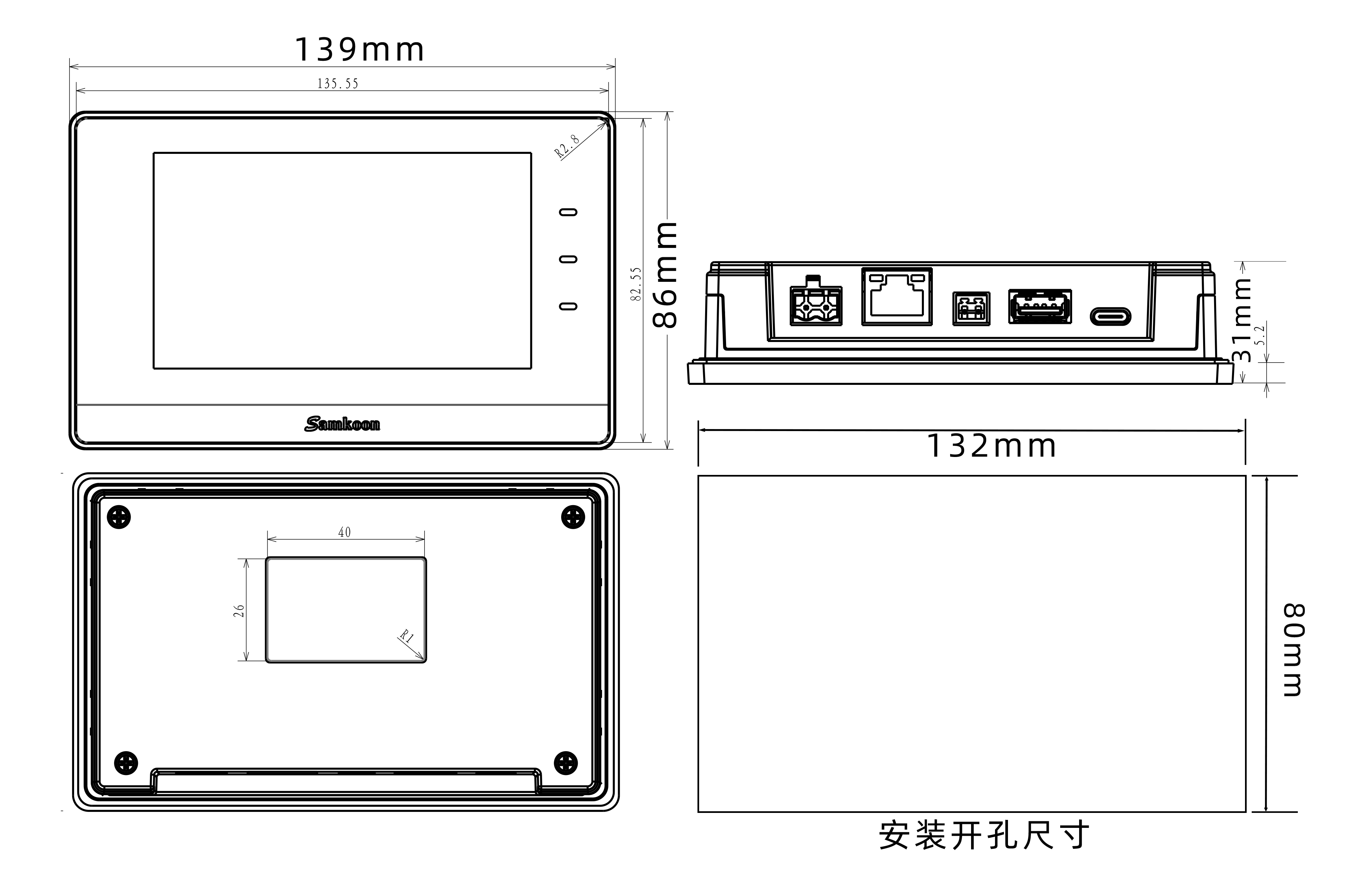

Габариты панели оператора Samkoon SK-043QS
Габариты: 139x86x31 мм
Посадочное отверстие: 132x80 мм
Габариты SK-043QS
Схема соединения Samkoon SK-043QS
COM1: RS485
клеммная колодка
COM1 RS485
левый +
правый -
