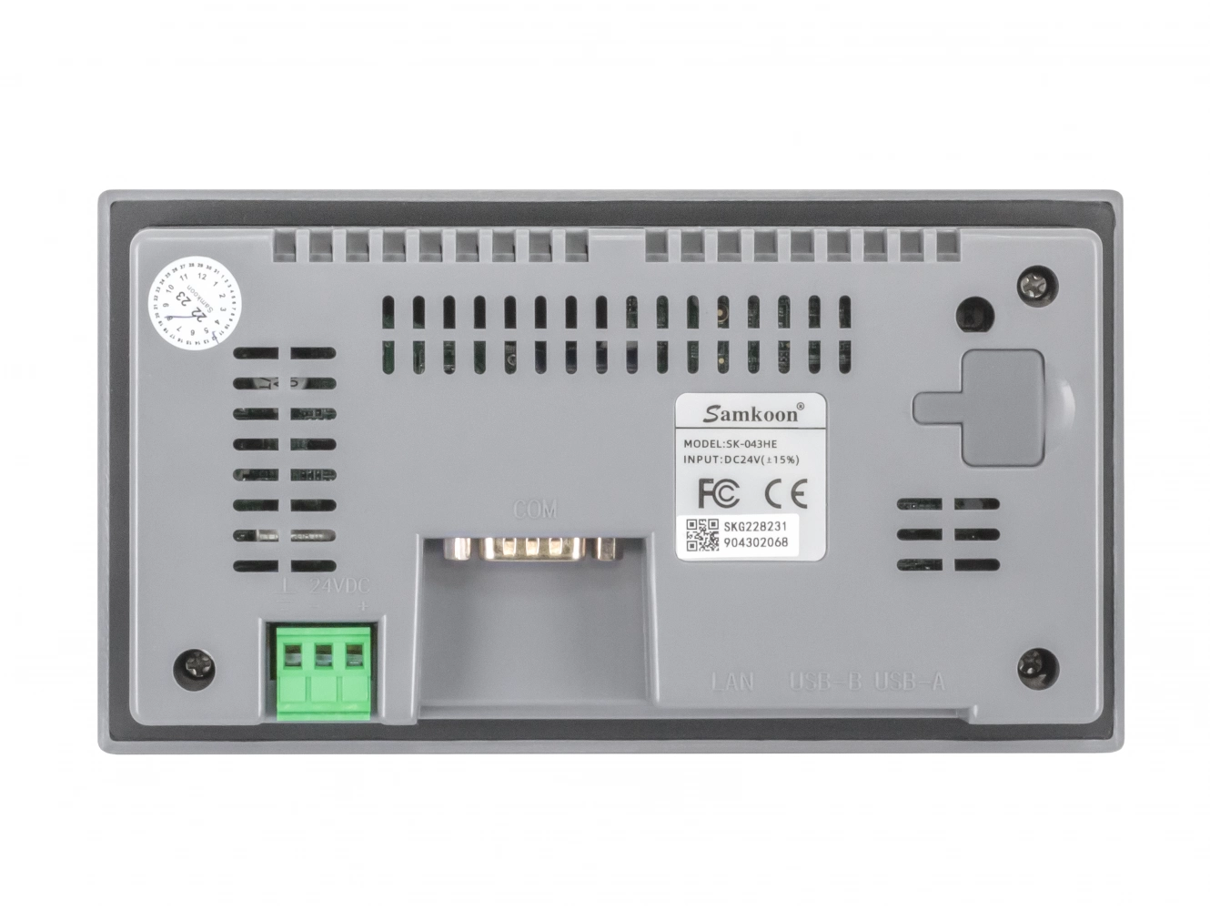

Технические характеристики панели оператора Samkoon SK-043HE
Диагональ экрана 4.3 ″
Разрешение 480x272
Яркость, кд/м2 400
Контрастность 400:1
Время жизни подсветки, час. 60000
Цветность 262K
Процессор Cortex A8
Частота, МГц 600
Объем ОЗУ, Мб 128
Flash (встроенный), Гб 0.125
USB хост есть
USB клиент есть
Последовательный интерфейс COM1: RS232, RS422, RS485 Assembled
Посадочное отверстие, мм 163x85
Габариты (Д*Ш*В), мм 173х95х39
Вес (нетто), кг 0.2
Крепление на стену есть
ПО для разработки проектов SKTOOL
EasyAccess Нет
Рабочая температура, ℃ -20°C - 65°C
Потребляемый ток 0.125
Относительная влажность, % (без конденсации) 10~90%RH (без конденсата)
Сертификаты CE Certification (EN55022, EN55024, FCC Class A)

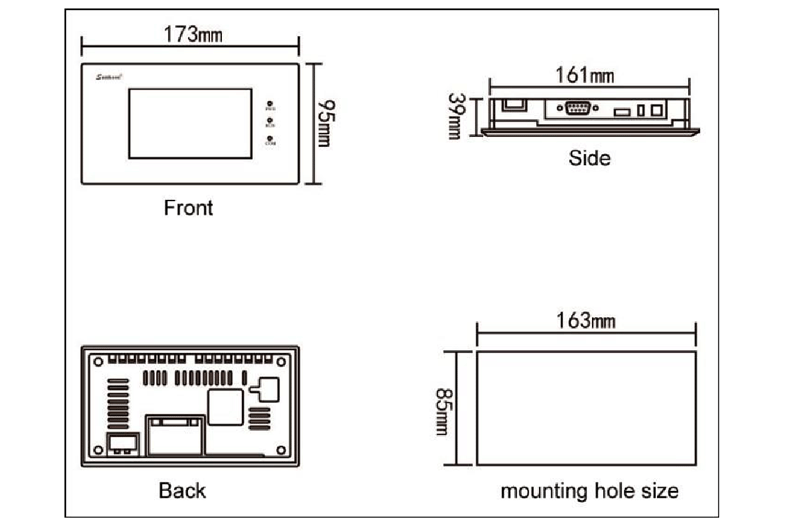

Габариты панели оператора Samkoon SK-043HE
Габариты: 173х95х39 мм
Посадочное отверстие: 163x85 мм
Габариты SK-043HE

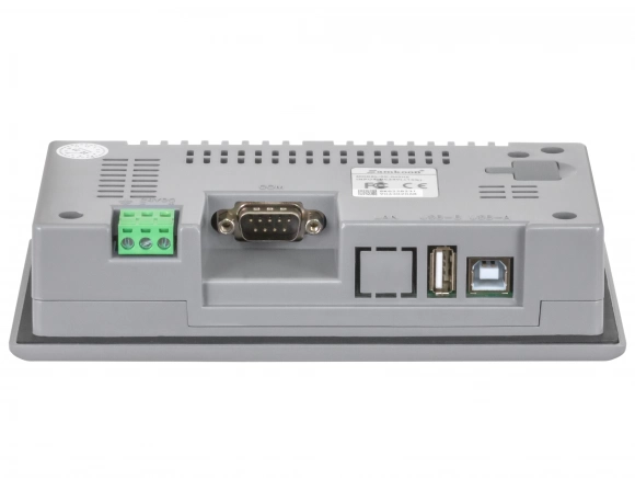

Схема соединения Samkoon SK-043HE
COM1
#pin COM1(RS232) COM1(RS485/2w) COM1(RS422)
1
2 RX -
3 TX
5 GND GND GND
6 RX-
7 RX+
8 DATA-(B) TX-
9 DATA+(A) TX+
