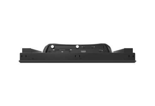

IFC-W415JC-1900 панельный компьютер 15.6″ (ёмкостный сенсор)
1 USD = 78.8354 РУБ

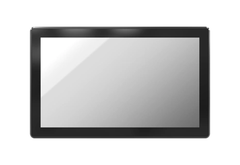

- 15.6" промышленный панельный компьютер с процессором Intel Celeron J1900
- Дисплей с разрешением 1920x1080 и ёмкостный сенсор
- Hапряжение питания 9V-50V, в комплекте идет блок питания 220VAC - 12 VDC

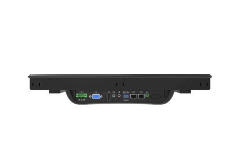

- 2 LAN, 6xCOM, 3хUSB2.0, 1xUSB3.0
Технические характеристики панельного компьютера IFC-W415JC-1900
Диагональ экрана | 15.6 ″ |
Яркость, кд/м2 | 400 |
Контрастность | 700:1 |
Цветность | 16.7 миллионов |
Угол обзора | 160°/140° (В/Ш) |
Тип сенсора | Ёмкостный |
Объем ОЗУ, Мб | 8192 |
Ethernet | 2x Ethernet |
Wi-Fi | опционально |
Линейный аудио выход | Есть |
Микрофонный вход | Есть |
Дискретные входы/выходы | 8 точек входа и 8 точек выхода |
Встроенные динамики | 2 встроенных 10W динамика |
Вес (нетто), кг | 5.58 |
Операционная система | Поддержка Windows 7/8/10, Linux, Ubuntu, Debian, и другие |

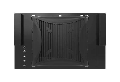

Габариты панельного компьютера IFC-W415JC-1900
398x247x70.7 мм
389.5x238.5 мм

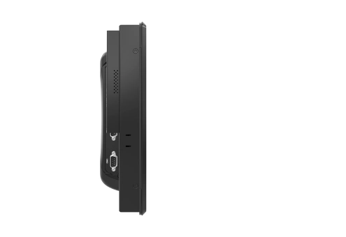

Схема соединения IFC-W415JC-1900
RS232 / RS422 / RS485
Pin # | RS232 | RS422 / 485 | RS485 |
1 | DCD | TX- | DATA- |
2 | RXD | TX+ | DATA+ |
3 | TXD | RX- | |
4 | DTR | RX+ | |
9 | RI |
3 | TXD | RX- | |
4 | DTR | RX+ | |
9 | RI |
