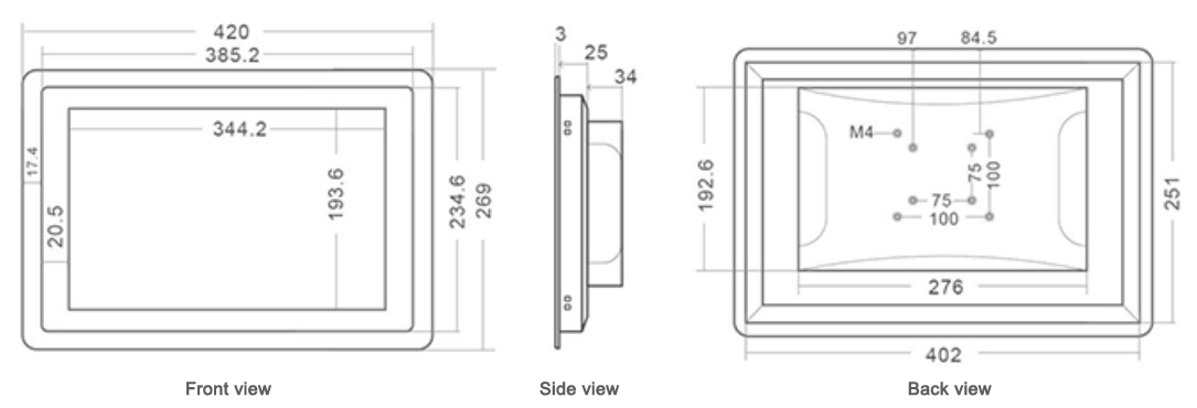

Габариты промышленного монитора IFC-MW215C
Габариты: 420 x 269 x 62 мм
Посадочное отверстие: 402,5 х 251,5 мм
Габариты IFC-MW215C
