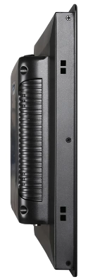

  • Тонкое модульное исполнение и прочная конструкция из алюминия

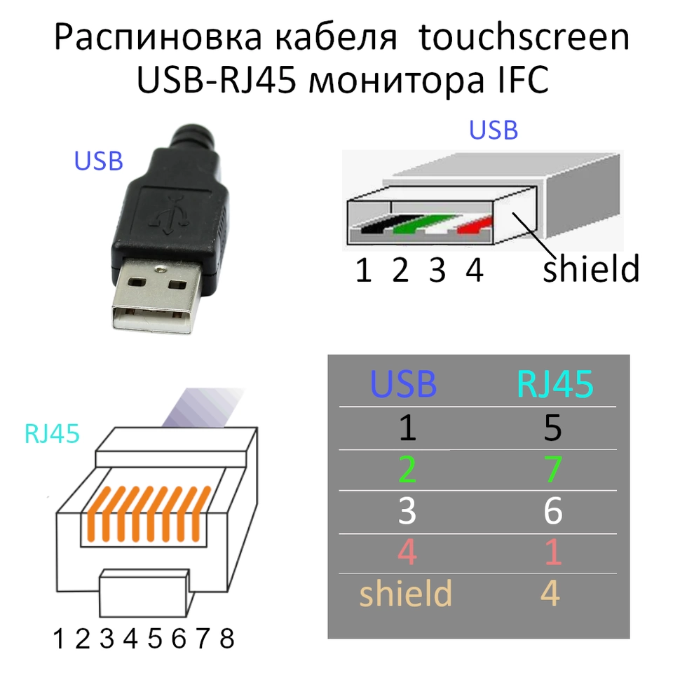

  • Сенсор 5-проводный резистивный

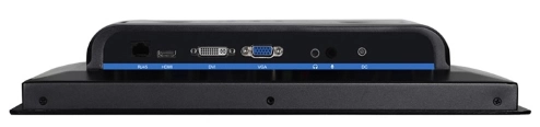

  • Audio входы
  • Выход сенсора экрана — USB
  • Интерфейсы VGA + HDMI + DVI
  • Hапряжение питания монитора 12-36 VDC, в комплекте идет блок питания

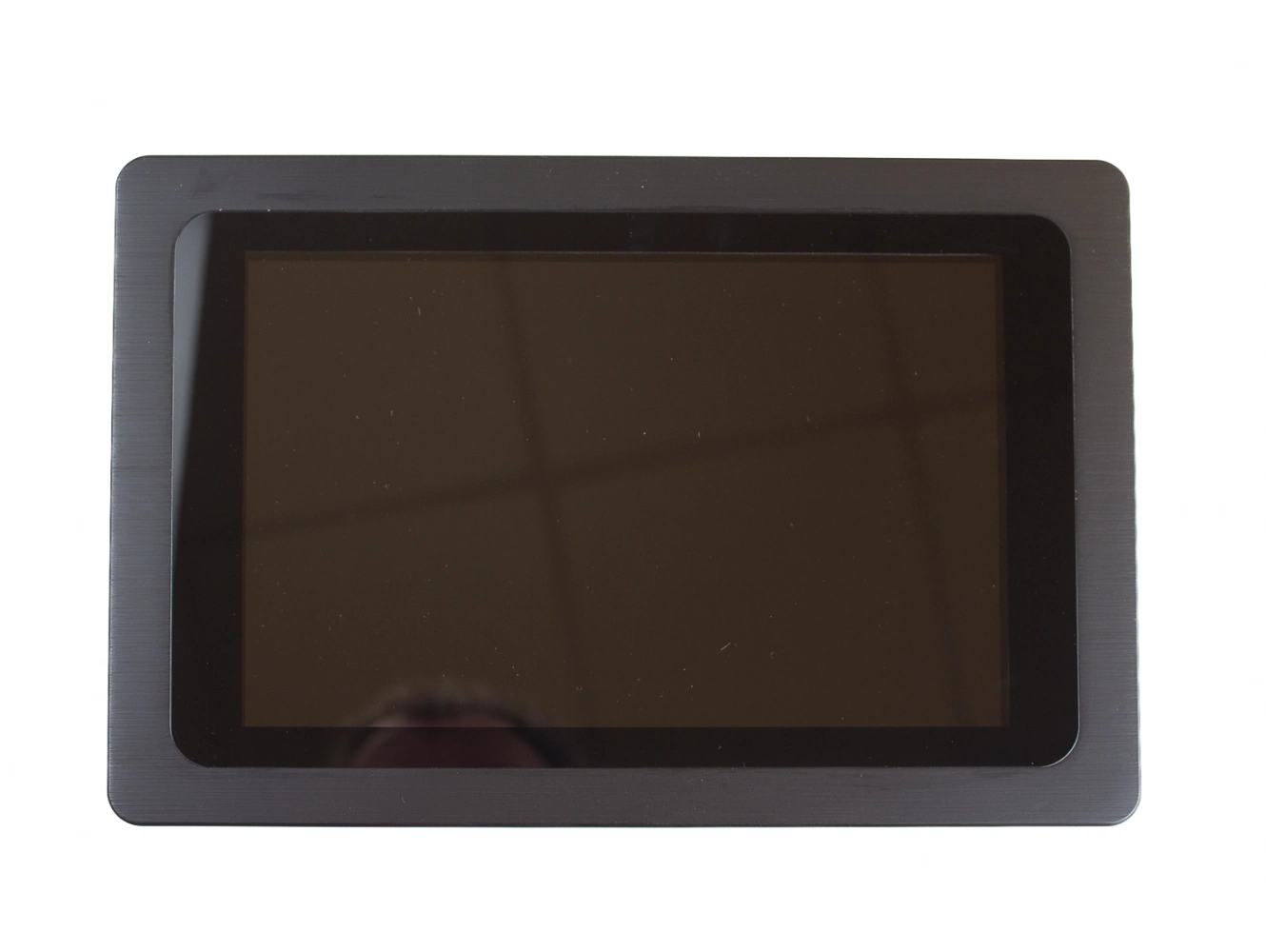

Технические характеристики промышленного монитора IFC-M210R
Диагональ экрана 10.0 ″
Разрешение 1280x800
Яркость, кд/м2 300
Контрастность 600 : 1
Время жизни подсветки, час. >35 млн
Угол обзора 85°/85°/85°/85°
HDMI порт есть
VGA порт VGA
DVI порт DVI
Посадочное отверстие, мм 274.5 x 174.5
Вес (нетто), кг 2.1
кабель HDMI 1,5м
кабель DVI 1,5м
блок питания
Температура хранения, ℃ от -20 °C до 70 °C
Напряжение питания 12-36 VDC
Потребляемая мощность, Вт 9

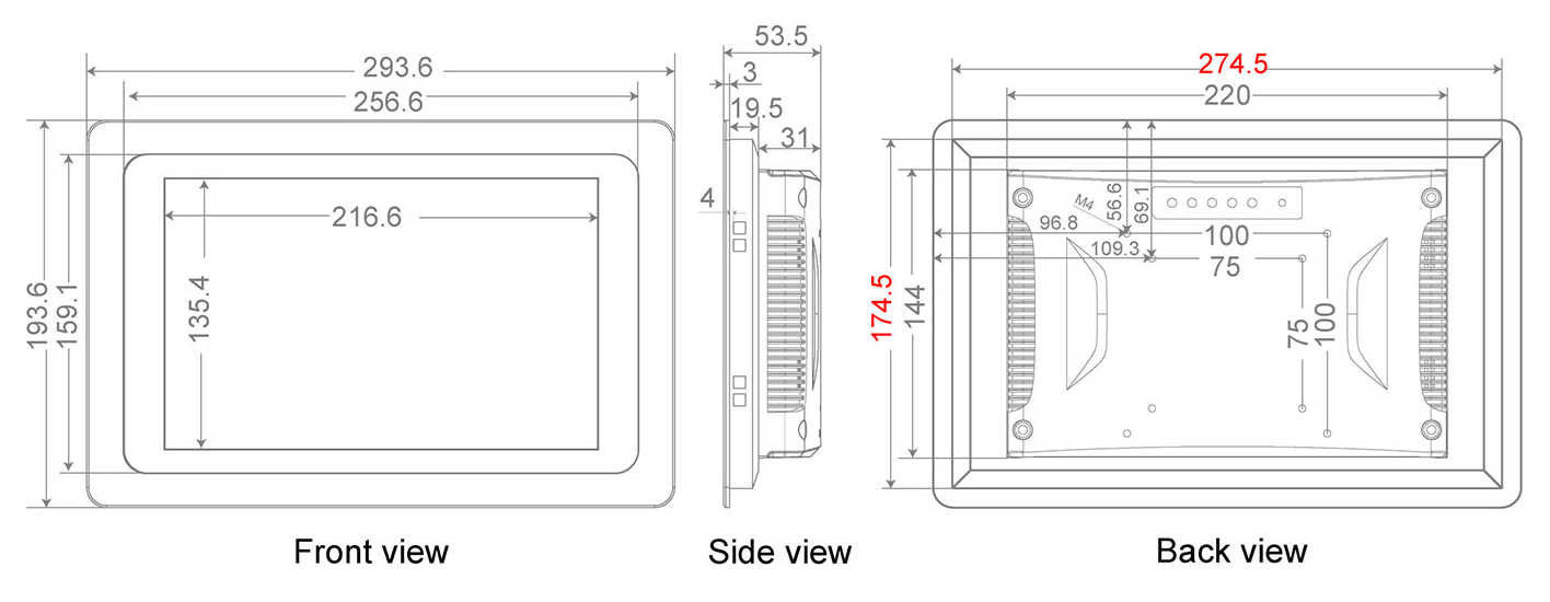

Габариты промышленного монитора IFC-M210R
Габариты: 293.6 x 193.6 x 53.5 мм
Посадочное отверстие: 274.5 x 174.5 мм
Габариты IFC-M210R
