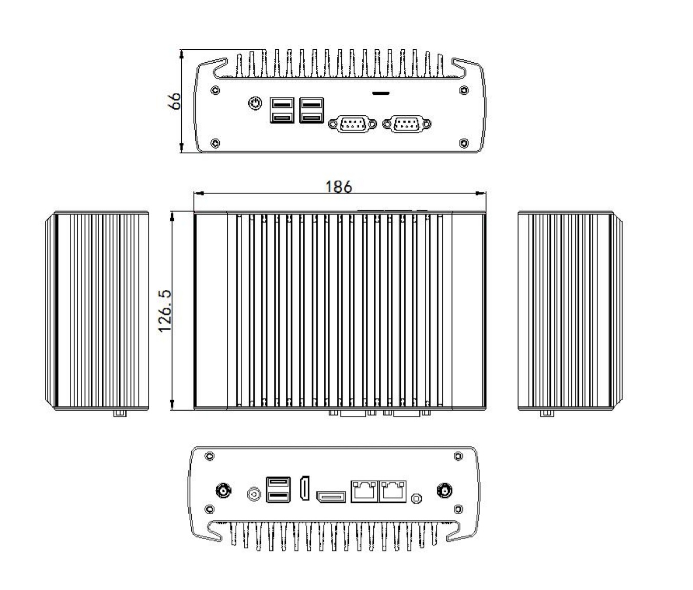

Габариты встраиваемого компьютера IFC-BOXi5-8250
Габариты: 186 x 126.5 x 66 мм
