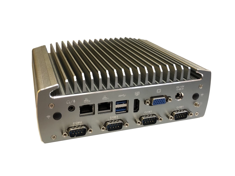

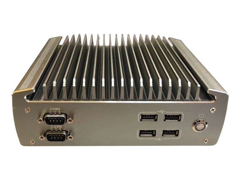

Процессор | Intel Core i5-6200 |
Частота | 2500 МГц |
Графика | Встроенная Intel HD 620 |
Чипсет | Intel express |
Объем ОЗУ | 8000 Мб |
Максимально возможный объем ОЗУ | 16000 Мб |
Тип ОЗУ | 1*DDR4 1866/2133MHz |
Предустановленный накопитель | 120 Гб |
Интерфейс накопителя | 1*M.2, 1*SATA3.0 |
USB хост | 4*USB3.0, 2*USB2.0 |
Ethernet | 2*RTL8111E 1000LAN |
Последовательный интерфейс | 6xCOM RS232 (опционально RS485) |
Wi-Fi | 1*Mini-PCIE (support WIFI/3G/4G) |
VGA порт | VGA |
PCI | 1 x mini-PCIe для USB 3G/4G модуля |
HDMI | VGA, HDMI |
Габариты | 155 x 126.5 x 52.5 мм |
Операционная система | Windows 7/8/10, linux OS |
Рабочая температура | -10C ~ 60C |
Напряжение питания | 12 VDC |
Потребляемая мощность | 12 Вт |
