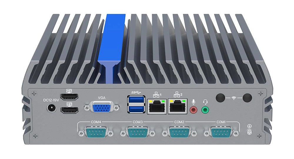

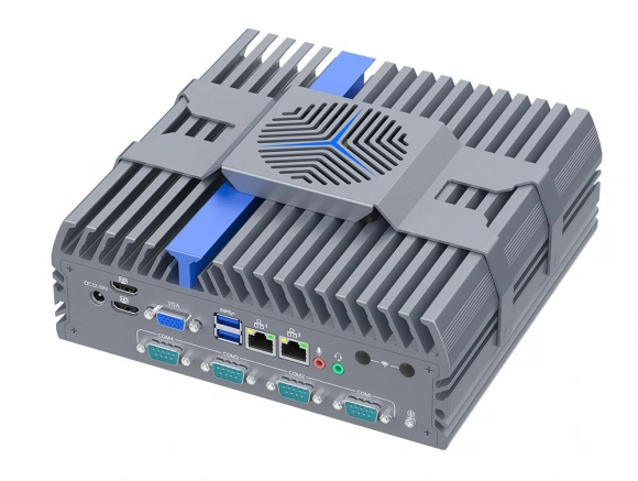

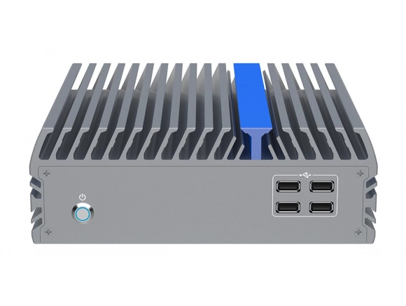

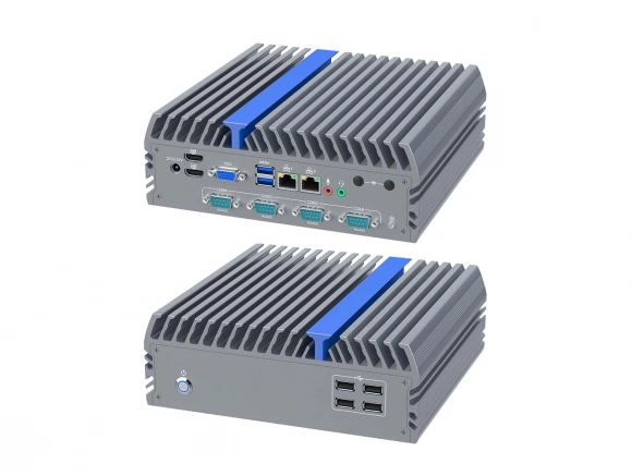

IFC-BOX-NS71
IFC       Серия: BOX-PC
  • Процессор Intel Core i5/i7
  • 2 x DDR4 SODIMM , максимум 64 Гб
  • 1 x M.2 +1 x Mini PCIE (поддержка обоих SSD-накопителей M.2 + WIFI / 4G одновременно)
  • 2 x Realtek RTL8111H Gigabit LAN
  • 4 x RS485 COM
Технические характеристики встраиваемого компьютера IFC-BOX-NS71
Процессор Intel Core i5, Intel Core i7
Чипсет H610
Тип ОЗУ 2 x DDR4 SODIMM Memory, Max 64 GB

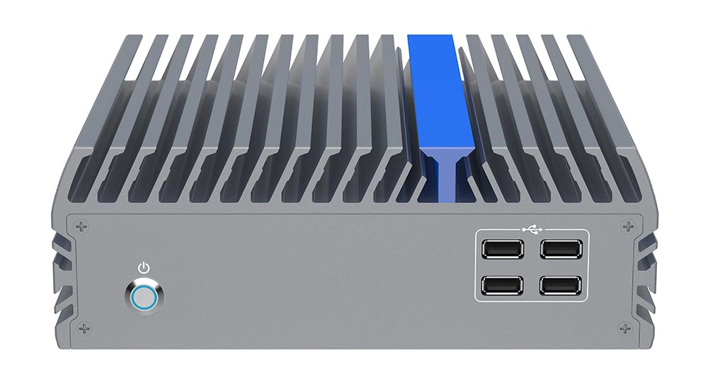

USB хост 2 x USB3.0
4 x USB2.0
Ethernet 2 x Realtek RTL8111H Gigabit LAN
Последовательный интерфейс 4 x RS485
DisplayPort нет
VGA порт 1 x VGA (разрешение 1920x1080 @60Гц)
HDMI 2 x HDMI Port (разрешение 3840x2160 @60Гц)
Аудио 1xLine out, 1xMIC

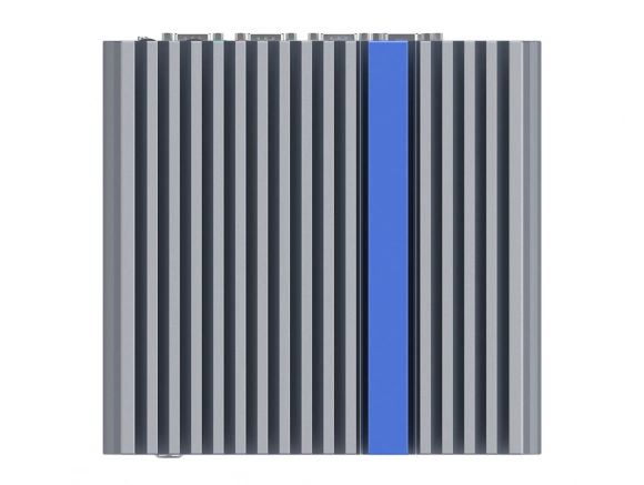

Габариты (Д*Ш*В), мм 215 x 210 x 75
Вес (нетто), кг 3.27

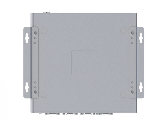

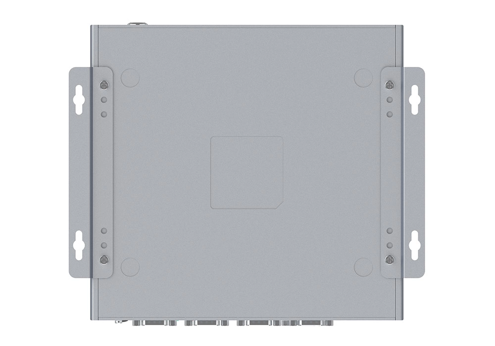

Крепление на стену на панель
Напряжение питания 9~36 VDC
Относительная влажность, % (без конденсации) 5~95
АРТИКУЛ КОНФИГУРАЦИЯ
IFC-BOX-NS71i5-12500T Встраиваемый компьютер IFC-BOX-NS71i5-12500T / Intel Corei5-12500T / 2200 - 4400 МГц / ядер 6 / потоков 12
IFC-BOX-NS71i7-12700T Встраиваемый компьютер IFC-BOX-NS71i7-12700T / Intel Corei7-12700T / 1400 - 4700 МГц / ядер 12 / потоков 20

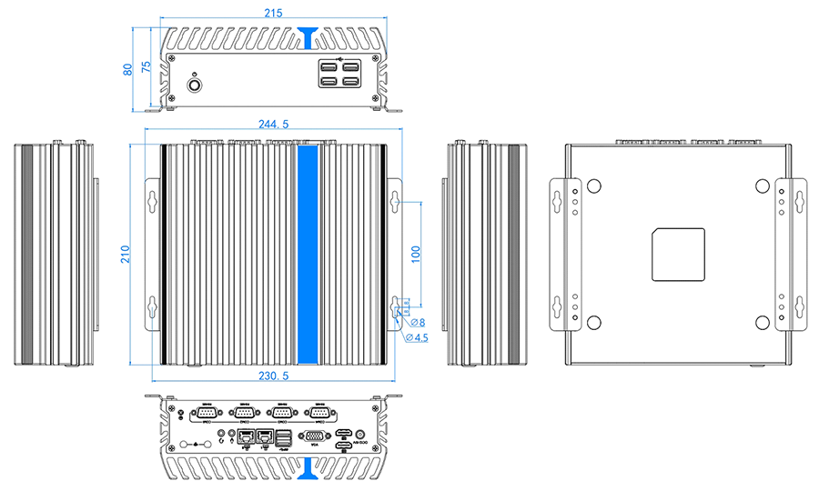

Габариты встраиваемого компьютера IFC-BOX-NS71
Габариты: 215 x 210 x 75 мм
Габариты IFC-BOX-NS71
