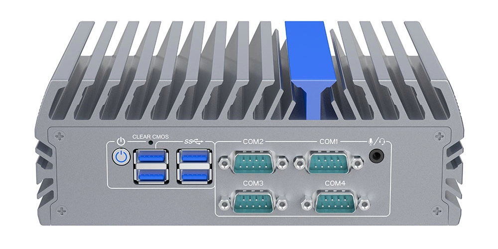

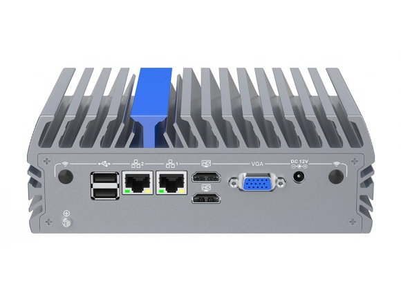

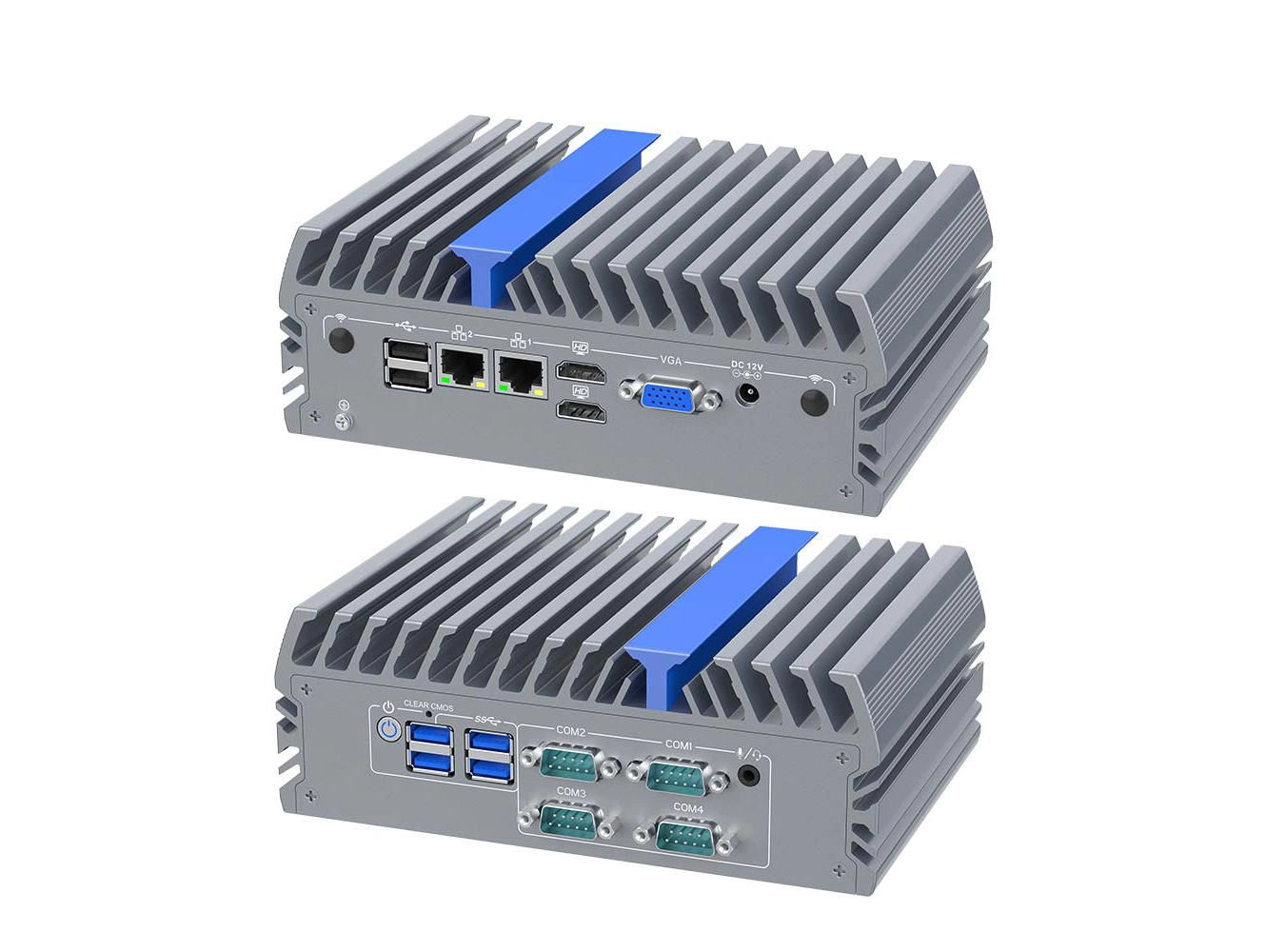

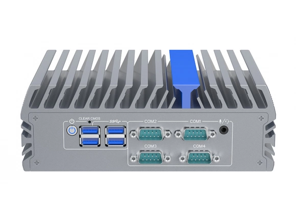

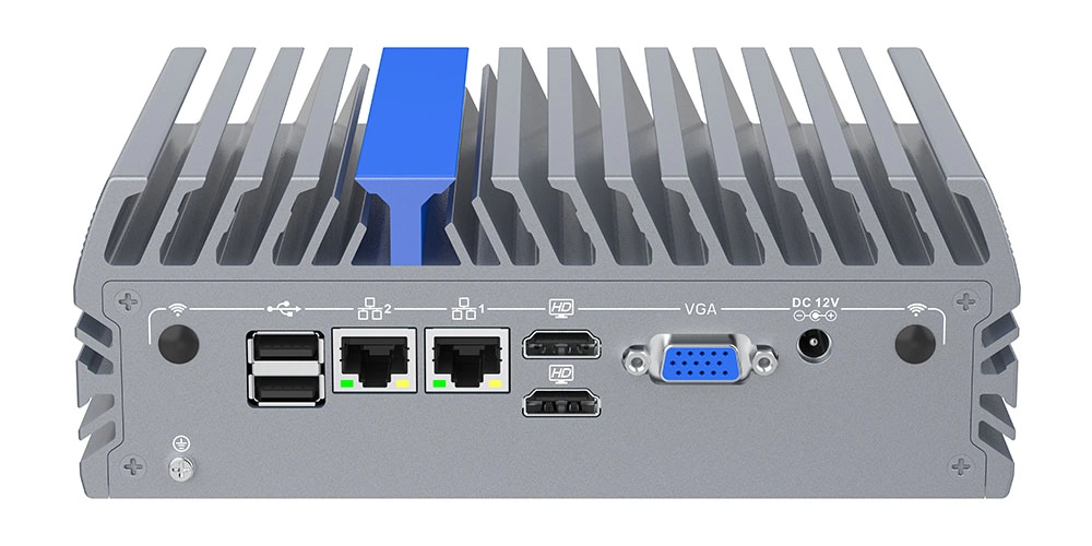

IFC-BOX-NS33
IFC       Серия: BOX-PC
  • Безвентиляторное охлаждение
  • Процессор: Intel N100
  • 1 x M.2 слот + 1 x Mini PCIe слот (поддержка SSD + WIFI / 4G одновременно)
  • 2 x HDMI + 1 x VGA, синхронный /асинхронный тройной дисплей
  • 2 x RTL8111H Гигабитный
  • 4 x COM (2 x RS232/485 опционально)
Технические характеристики встраиваемого компьютера IFC-BOX-NS33
Процессор Intel N100
Чипсет Alder Lake-N
Тип ОЗУ 1 x DDR4 3200MHz SODIMM slot, max 32 GB
Тип накопителя 1 x 2.5 inch HDD
USB хост 2 x USB3.0
4 x USB2.0
Последовательный интерфейс 4xCOM (COM1/2, RS232/485 опционально)
DisplayPort нет
VGA порт 2xHDMI (разрешение до 4096 x 2160 @ 60Гц)
Слот sim-карты встроенный
Микрофонный вход 3.5 mm jack
HDMI 2 x HDMI (разрешение 4096 x 2160 @ 60Гц)

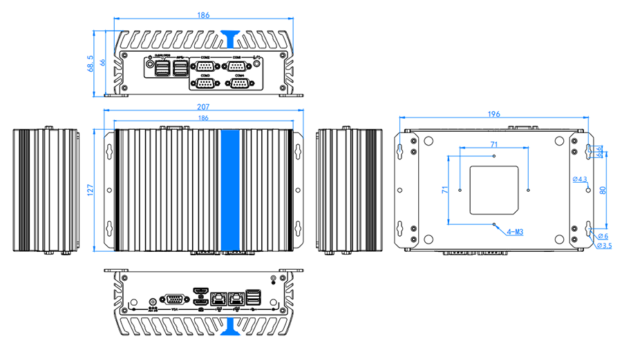

Габариты (Д*Ш*В), мм 186 x 127 x 66
Вес (нетто), кг 1.36
Крепление на стену VESA, на стену, на DIN-рейку (опционально)
Напряжение питания 9~36 VDC
Относительная влажность, % (без конденсации) 5~95
АРТИКУЛ КОНФИГУРАЦИЯ
IFC-BOX-NS33-N100 Встраиваемый компьютер IFC-BOX-NS33-N100 / Intel N100 / 1000 - 3400 МГц / ядер 4 / потоков 4
Габариты встраиваемого компьютера IFC-BOX-NS33
Габариты: 186 x 127 x 66 мм
