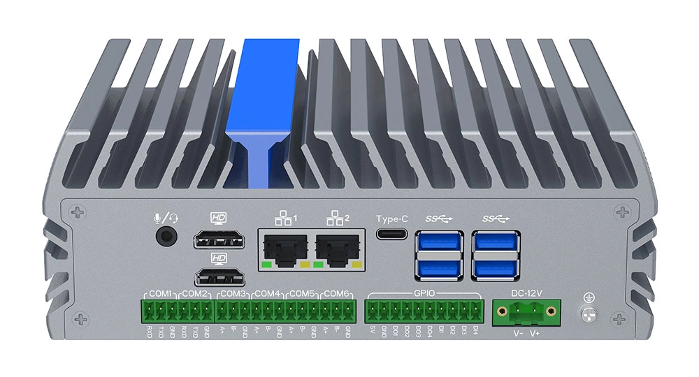

IFC-BOX-NS32
IFC       Серия: BOX-PC
  • Безвентиляторное охлаждение
  • Процессор: Intel N100
  • 3 разъема M.2 (поддержка SSD + WIFI + 4G / 5G одновременно)
  • 2 x HDMI (разрешение 3840 x 2160 @60Гц)
  • 2 x Intel i226-V 2.5G LAN
  • 1 x Type-C (разрешение 3840 x 2160 @60Гц)
  • 1 x RJ45 COM (функция поддержки консоли)

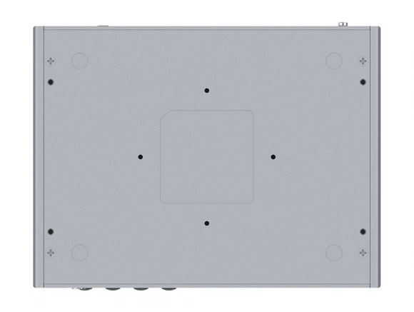

Габариты (Д*Ш*В), мм 142 x 137 x 42
Вес (нетто), кг 0.79
Крепление на стену VESA, на стену, на DIN-рейку (опционально)

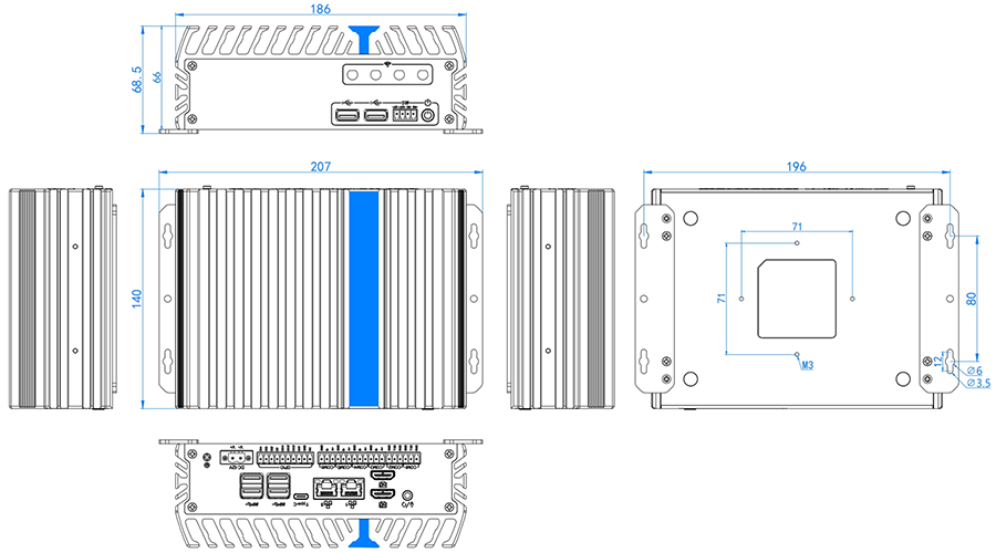

Габариты встраиваемого компьютера IFC-BOX-NS32
Габариты: 142 x 137 x 42 мм
Габариты IFC-BOX-NS32
