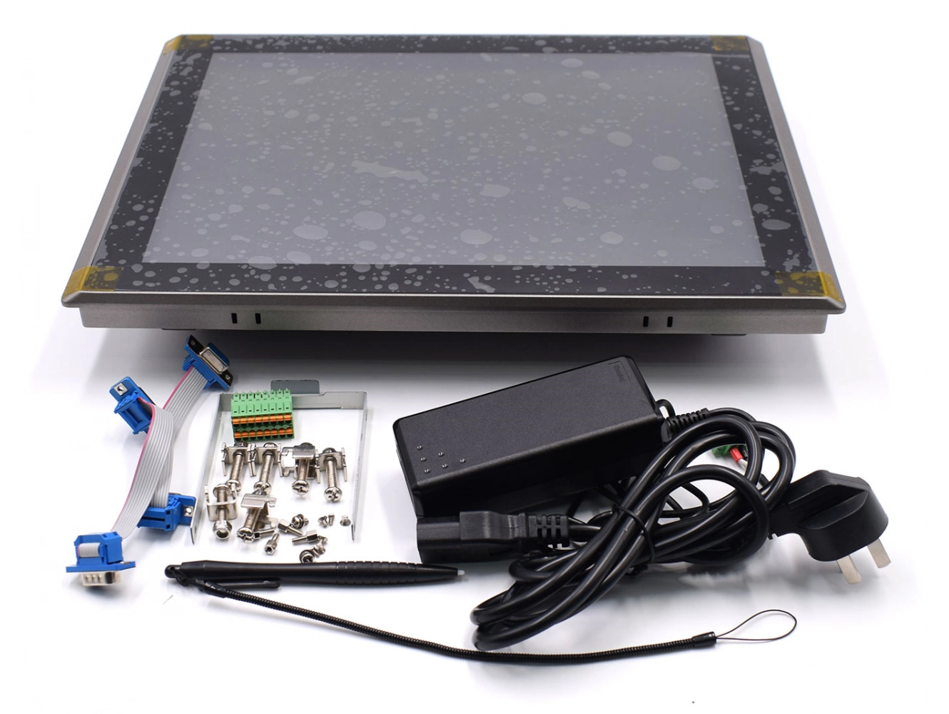

IFC-821WR
IFC       Серия: IFC-800
  • Поддерживаемые процессоры Intel Celeron J4125/J6412/N100, Intel Core i5/i7 8th/10th/11th
  • Резистивный сенсорный экран
  • Широкий угол обзора, высокая четкость, реалистичный цвет
  • 6xCOM
Технические характеристики панельного компьютера IFC-821WR
Диагональ экрана 21.5 ″
Яркость, кд/м2 400
Цветность 16,7 млн
Угол обзора 89°/89°/89°/89°
Тип сенсора Резистивный
Светопропускание сенсора 90%
Объем ОЗУ, Мб 8192
Тип ОЗУ DDR4/DDR5
Место под жесткие диски 3
Интерфейс накопителя SATA, NVME
Ethernet 2x2.5 GbE RJ45 Intel i225V (4x2.5GbE RJ45 Intel I225v Optional)
Wi-Fi опционально
Линейный аудио выход Есть
Микрофонный вход Есть
Аудио Realtek ALC662
Вес (нетто), кг 6.5
Потребляемая мощность, Вт ≤40
АРТИКУЛ КОНФИГУРАЦИЯ
IFC-821WR-J4125 Панельный компьютер IFC-821WR-J4125 / Экран 21.5” 1920x1080 / Резистивный сенсор / Intel Celeron J4125 / ядер 4 / потоков 4 / 2.0 - 2.7 ГГц / ОЗУ 4МБ
IFC-821WR-J6412 Панельный компьютер IFC-821WR-J6412 / Экран 21.5” 1920x1080 / Резистивный сенсор / Intel Celeron J6412 / ядер 4 / потоков 4 / 2.0 - 2.6 ГГц / ОЗУ 1.5МБ
IFC-821WRi5-8260U Панельный компьютер IFC-821WRi5-8260U / Экран 21.5” 1920x1080 / Резистивный сенсор / Intel Core i5-8260U / ядер 4 / потоков 8 / 1.6 - 3.9 ГГц / ОЗУ 6МБ
IFC-821WRi5-8365U Панельный компьютер IFC-821WRi5-8365U / Экран 21.5” 1920x1080 / Резистивный сенсор / Intel Core i5-8365U / ядер 4 / потоков 8 / 1.6 - 4.1 ГГц / ОЗУ 6МБ
IFC-821WRi7-8565U Панельный компьютер IFC-821WRi7-8565U / Экран 21.5” 1920x1080 / Резистивный сенсор / Intel Core i7-8565U / ядер 4 / потоков 8 / 1.8 - 4.6 ГГц / ОЗУ 8МБ
IFC-821WRi7-8569U Панельный компьютер IFC-821WRi7-8569U / Экран 21.5” 1920x1080 / Резистивный сенсор / Intel Core i7-8569U / ядер 4 / потоков 8 / 2.8 - 4.7 ГГц / ОЗУ 8МБ
IFC-821WRi5-10210U Панельный компьютер IFC-821WRi5-10210U / Экран 21.5” 1920x1080 / Резистивный сенсор / Intel Core i5-10210U / ядер 4 / потоков 8 / 1.3 - 4.2 ГГц / ОЗУ 8МБ
IFC-821WRi5-10310U Панельный компьютер IFC-821WRi5-10310U / Экран 21.5” 1920x1080 / Резистивный сенсор / Intel Core i5-10310U / ядер 4 / потоков 8 / 1.7 - 4.4 ГГц / ОЗУ 8МБ
IFC-821WRi7-10510U Панельный компьютер IFC-821WRi7-10510U / Экран 21.5” 1920x1080 / Резистивный сенсор / Intel Core i7-10510U / ядер 4 / потоков 8 / 1.8 - 4.9 ГГц / ОЗУ 8МБ
IFC-821WRi7-10610U Панельный компьютер IFC-821WRi7-10610U / Экран 21.5” 1920x1080 / Резистивный сенсор / Intel Core i7-10610U / ядер 4 / потоков 8 / 1.8 - 4.9 ГГц / ОЗУ 8МБ
IFC-821WRi5-1135G7 Панельный компьютер IFC-821WRi5-1135G7 / Экран 21.5” 1920x1080 / Резистивный сенсор / Intel Core i5-1135G7 / ядер 4 / потоков 8 / 2.4 - 4.2 ГГц / ОЗУ 8МБ
IFC-821WRi5-1155G7 Панельный компьютер IFC-821WRi5-1155G7 / Экран 21.5” 1920x1080 / Резистивный сенсор / Intel Core i5-1155G7 / ядер 4 / потоков 8 / 2.4 - 4.2 ГГц / ОЗУ 8МБ
IFC-821WRi7-1165G7 Панельный компьютер IFC-821WRi7-1165G7 / Экран 21.5” 1920x1080 / Резистивный сенсор / Intel Core i7-1165G7 / ядер 4 / потоков 8 / 2.8 - 4.7 ГГц / ОЗУ 12МБ
IFC-821WRi7-1195G7 Панельный компьютер IFC-821WRi7-1195G7 / Экран 21.5” 1920x1080 / Резистивный сенсор / Intel Core i7-1195G7 / ядер 4 / потоков 8 / 2.8 - 4.7 ГГц / ОЗУ 12МБ
IFC-821WR-N100 Панельный компьютер IFC-821WR-N100 / Экран 21.5” 1920x1080 / Резистивный сенсор / Intel N100 / ядер 4 / потоков 4 / 0.8 - 3.3 ГГц / ОЗУ 6МБ

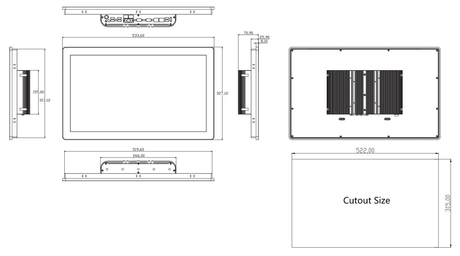

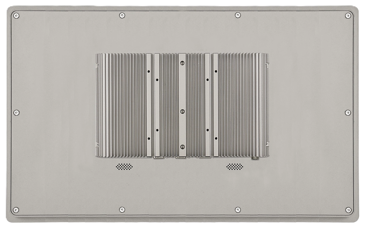

Габариты панельного компьютера IFC-821WR
Габариты: 533.60x327.12x70.90 мм
Габариты IFC-821WR
