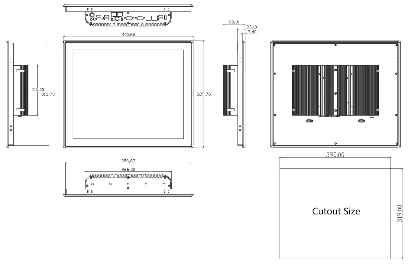

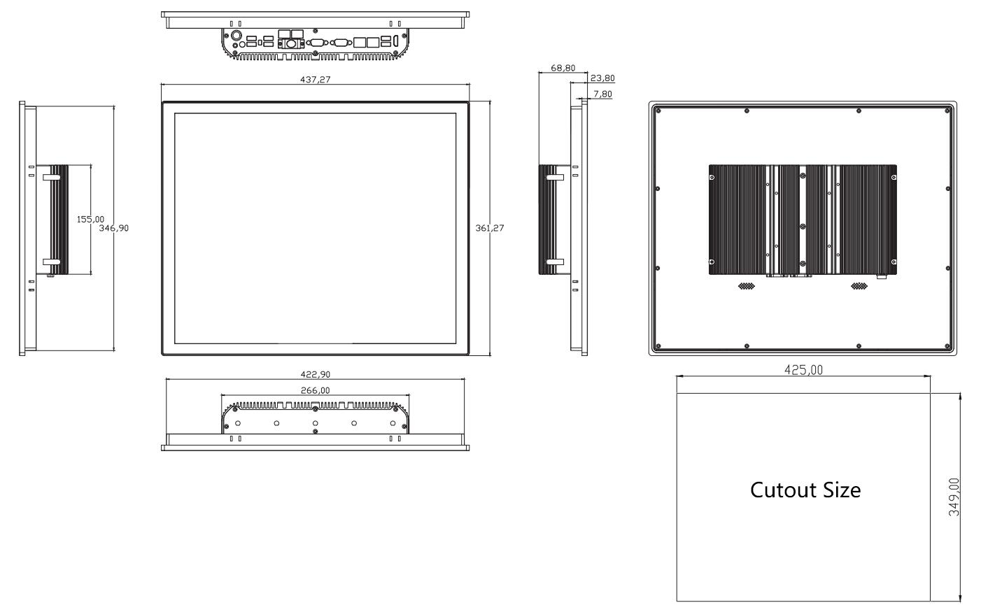

Габариты панельного компьютера IFC-817R
Габариты: 400.66x329.76x68.10 мм
Габариты IFC-817R
