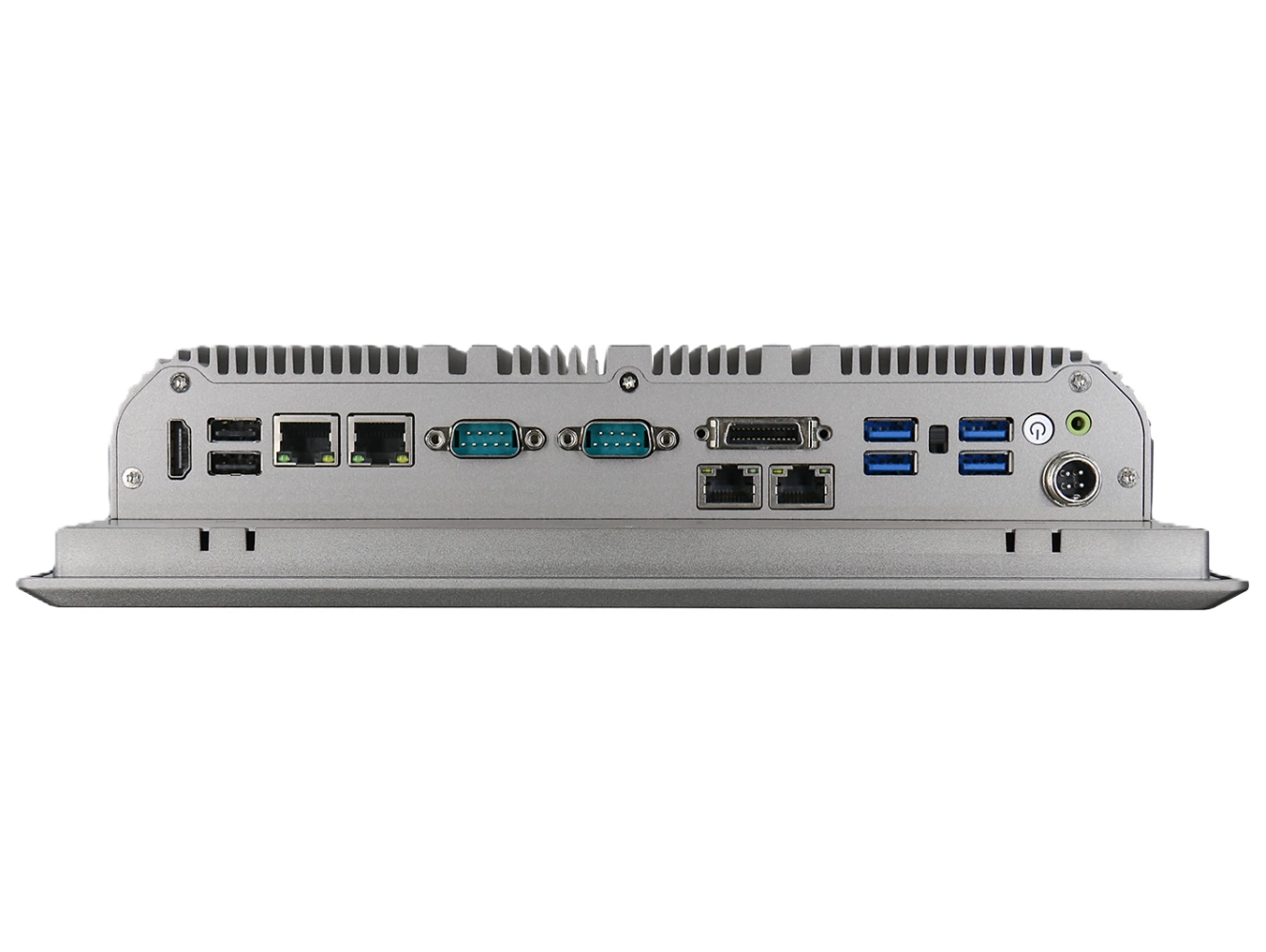

USB хост 4xUSB2.0, 2xUSB3.0 (J4125/J6412)
2xUSB2.0, 4xUSB3.0 (8th/10th/11th generation intel Core i5/i7)
Ethernet 2x2.5 GbE RJ45 Intel i225V (4x2.5GbE RJ45 Intel I225v Optional)
Wi-Fi опционально
Линейный аудио выход Есть
Микрофонный вход Есть
HDMI есть
Аудио Realtek ALC662

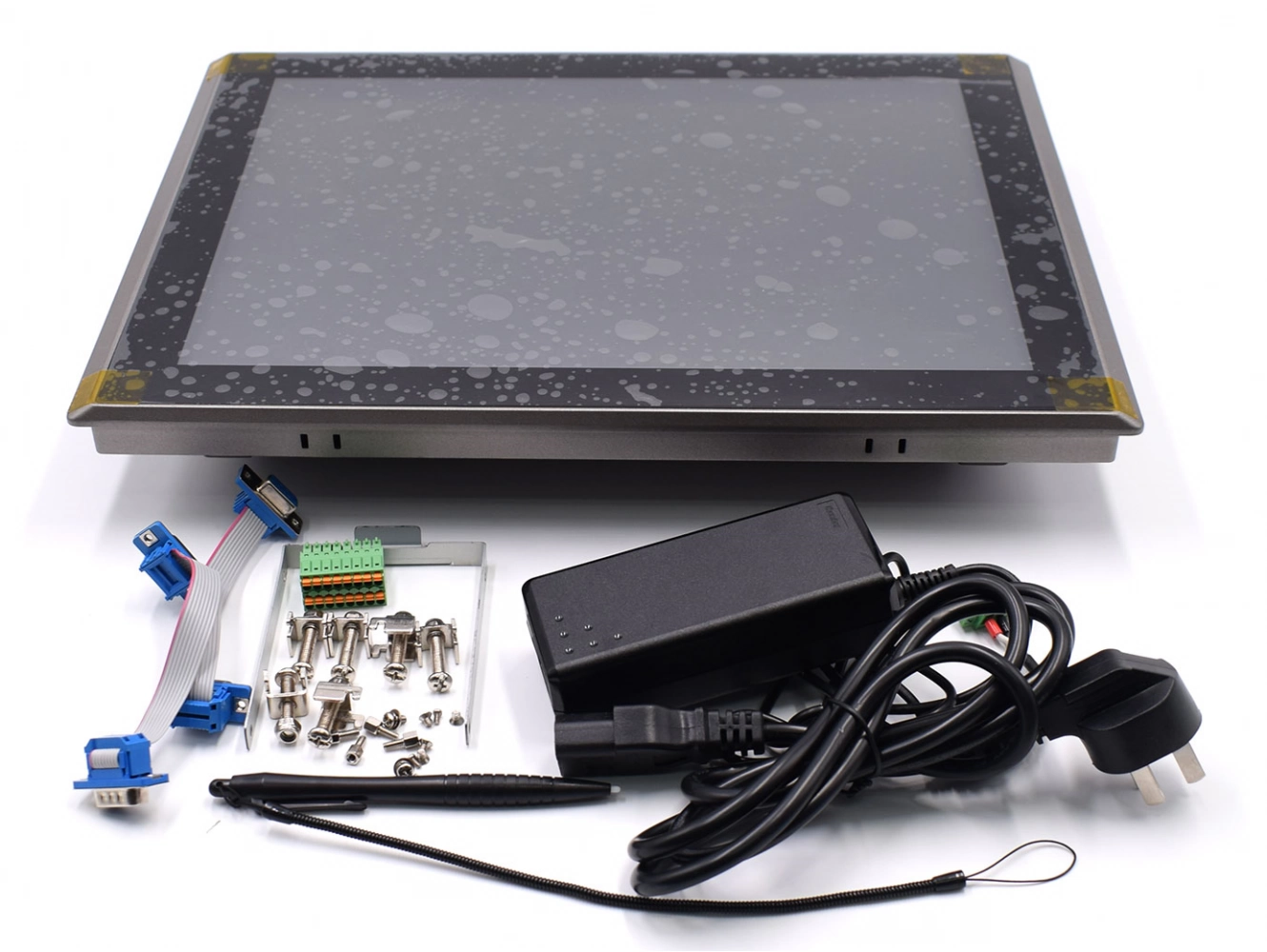

Комплект поставки Блок питания компьютера от 220В, комплект креплений для монтажа компьютера в панель, кабель для подключения COM портов

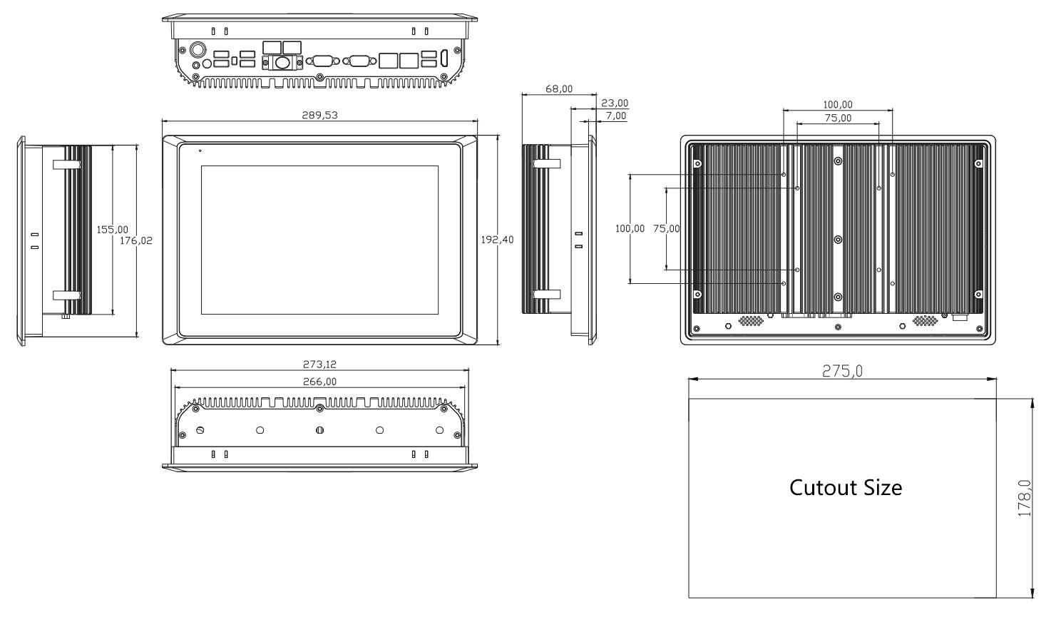

Габариты панельного компьютера IFC-810R
Габариты: 289.53x192.40x68.0 мм
Габариты IFC-810R
