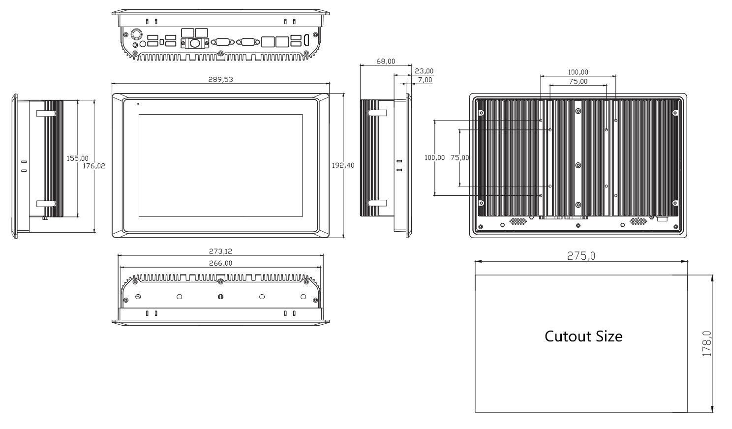

Габариты панельного компьютера IFC-810C
Габариты: 289.53x192.40x68.0 мм
Габариты IFC-810C
