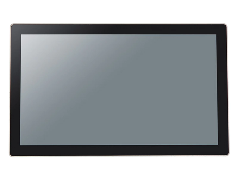

IFC-521WCi5-7200
IFC       Серия: IFC-500
Аналоги: IFC-521WC

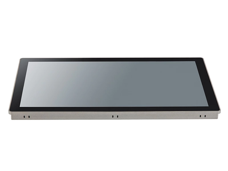

  • Процессор Intel Core i5-7200
  • Ёмкостный сенсор
  • Hапряжение питания 9V-50V, в комплекте идет блок питания 220VAC - 12 VDC

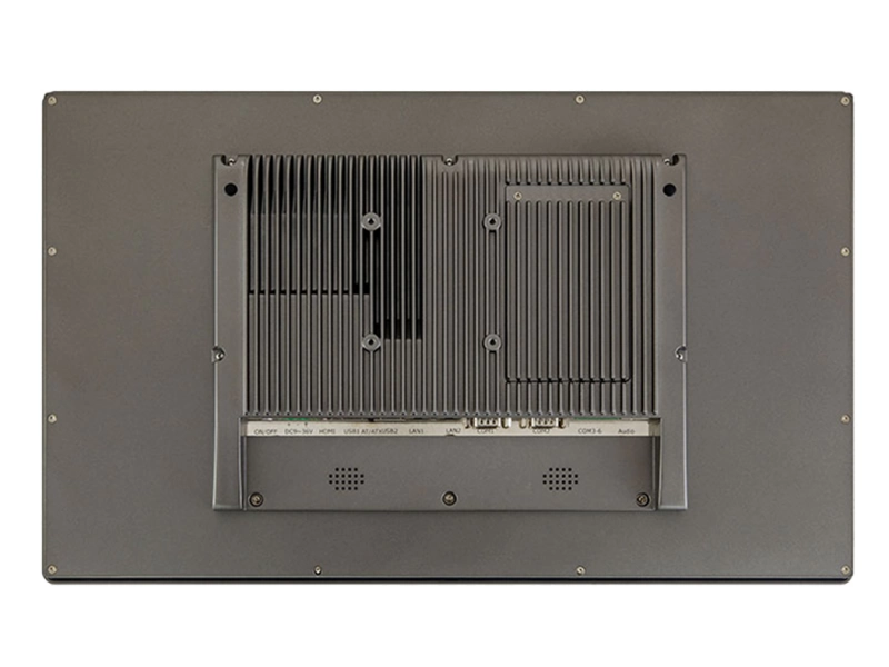

  • 6xCOM
Технические характеристики панельного компьютера IFC-521WCi5-7200
Диагональ экрана 21.5 ″
Яркость, кд/м2 300
Цветность 16,7 млн
Тип сенсора ёмкостный
Светопропускание сенсора 90%
Интерфейс накопителя SATA
Ethernet LANx2
Wi-Fi опционально
Линейный аудио выход Есть
Микрофонный вход Есть
HDMI есть
Аудио Realtek ALC662
Степень защиты лицевой панели есть
Вес (нетто), кг 8
Потребляемая мощность, Вт 60
Сертификаты CE, FCC, RoHS

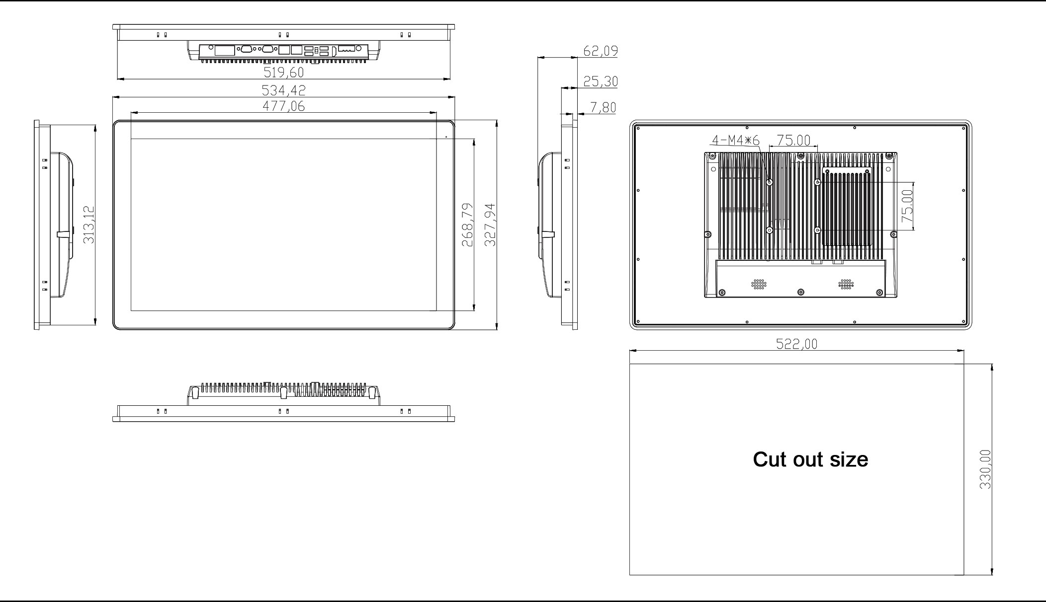

Габариты панельного компьютера IFC-521WCi5-7200
Габариты: 534.42x327.94x62.09 мм
Габариты IFC-521WCi5-7200

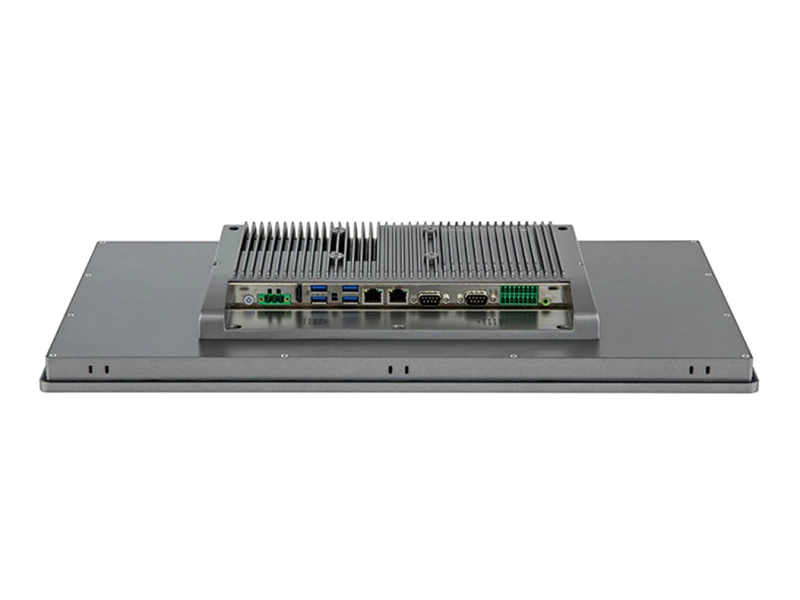

Схема соединения IFC-521WCi5-7200
COM1/COM2
Pin #RS232RS422RS485
1DCD#TX+DATA+
2 RXDTX-DATA-
3 TDXRX+
4 DTR#RX-+
5 GNDGNDGND
6 DSR#
7 RTS#
8 CTS#
9 RI#
COM3/COM4/COM5/COM6
Phoenix terminal
1 COM3 DATA+(A) RS485 COM3 2 COM4 DATA+(A) RS485 COM4
3 COM3 TXD RS232 4 COM4 TDX RS232
5 COM3 DATA-(B) RS485, COM3 RXD RS232 6 COM4 DATA-(B) RS485, COM4 RXD RS232
7 GND 8 GND
9 COM5 TXD RS232 COM5 10 COM6 TXD RS232 COM6
11 COM5 RXD RS232 12 COM6 RXD RS232
