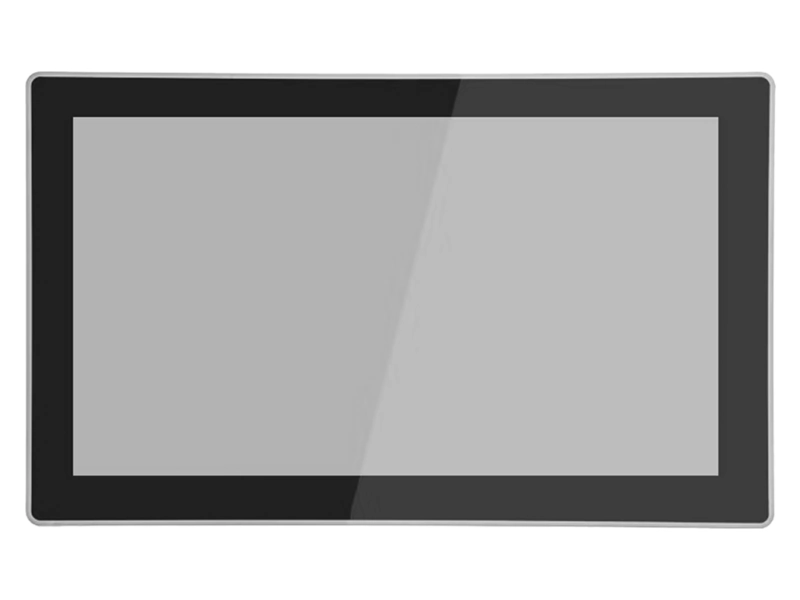

IFC-515WRi5-7200
IFC       Серия: IFC-500
Аналоги: IFC-515WR
Процессор Intel Core i5-7200
Резистивный сенсорный экран
Полностью готов к работе, жесткий диск и оперативная память уже установлены
Hапряжение питания 9V-50V, в комплекте идет блок питания 220VAC - 12 VDC
Поддержка Windows 7/8/10, Linux, Ubuntu, Debian, и другие
Пылевлагозащита по фронту (IP65)
6x COM

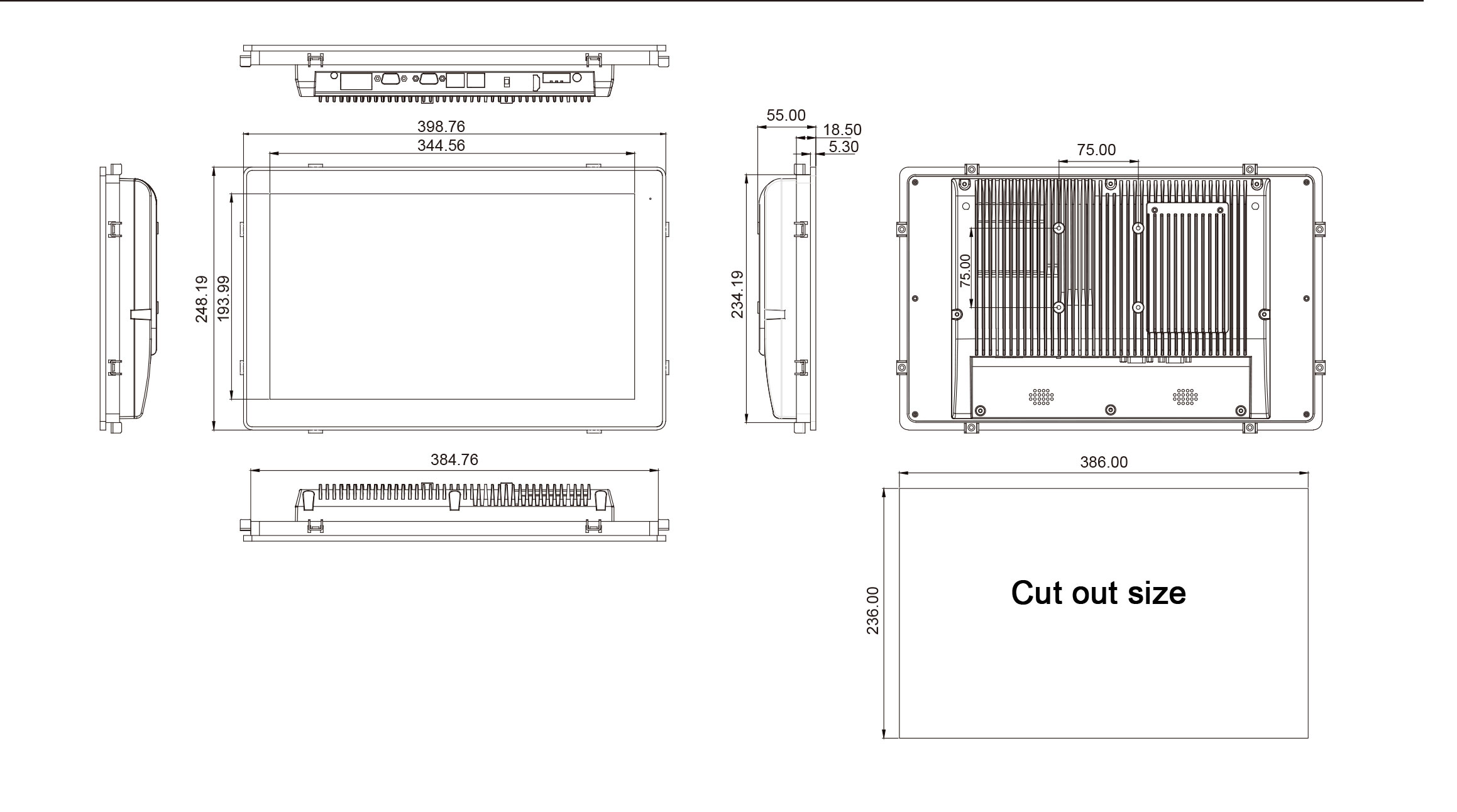

Габариты панельного компьютера IFC-515WRi5-7200
Габариты: 398.76x248.19x55 мм
Габариты IFC-515WRi5-7200

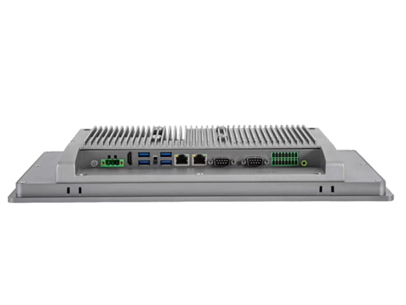

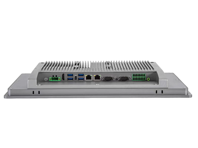

COM1/COM2
Pin #RS232RS422RS485
1DCD#TX+DATA+
2 RXDTX-DATA-
3 TDXRX+
4 DTR#RX-+
5 GNDGNDGND
6 DSR#
7 RTS#
8 CTS#
9 RI#
COM3/COM4/COM5/COM6
Phoenix terminal
1 COM3 DATA+(A) RS485 COM3 2 COM4 DATA+(A) RS485 COM4
3 COM3 TXD RS232 4 COM4 TDX RS232
5 COM3 DATA-(B) RS485, COM3 RXD RS232 6 COM4 DATA-(B) RS485, COM4 RXD RS232
7 GND 8 GND
9 COM5 TXD RS232 COM5 10 COM6 TXD RS232 COM6
11 COM5 RXD RS232 12 COM6 RXD RS232
