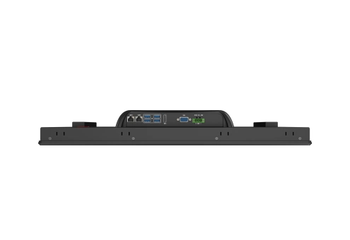

4x COM RS-232/422/485 |

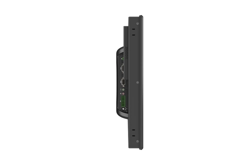

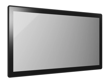

Технические характеристики панельного компьютера IFC-421Ci5-7300
Тип матрицы | TFT LCD |
Диагональ экрана | 21.5 ″ |
Яркость, кд/м2 | 300 |
Контрастность | 5000:1 |
Цветность | 16,7 млн |
Угол обзора | 178(горизонталь) / 178 (вертикаль) |
Тип сенсора | Ёмкостный |
Кол-во слотов ОЗУ | 1 |
Тип ОЗУ | DDR4 |
Интерфейс накопителя | SATA |
Ethernet | 2xRJ45 |
Линейный аудио выход | Есть |
Микрофонный вход | Есть |
HDMI | 1x VGA, 1x DisplayPort |
Аудио | Realtek ALC888S |
Комплект поставки | Монтажные крепления, блок питания 19V 90W |
Напряжение питания | 9-50В |
Потребляемая мощность, Вт | 43.9 |
Сертификаты | CE, FCC Class A |

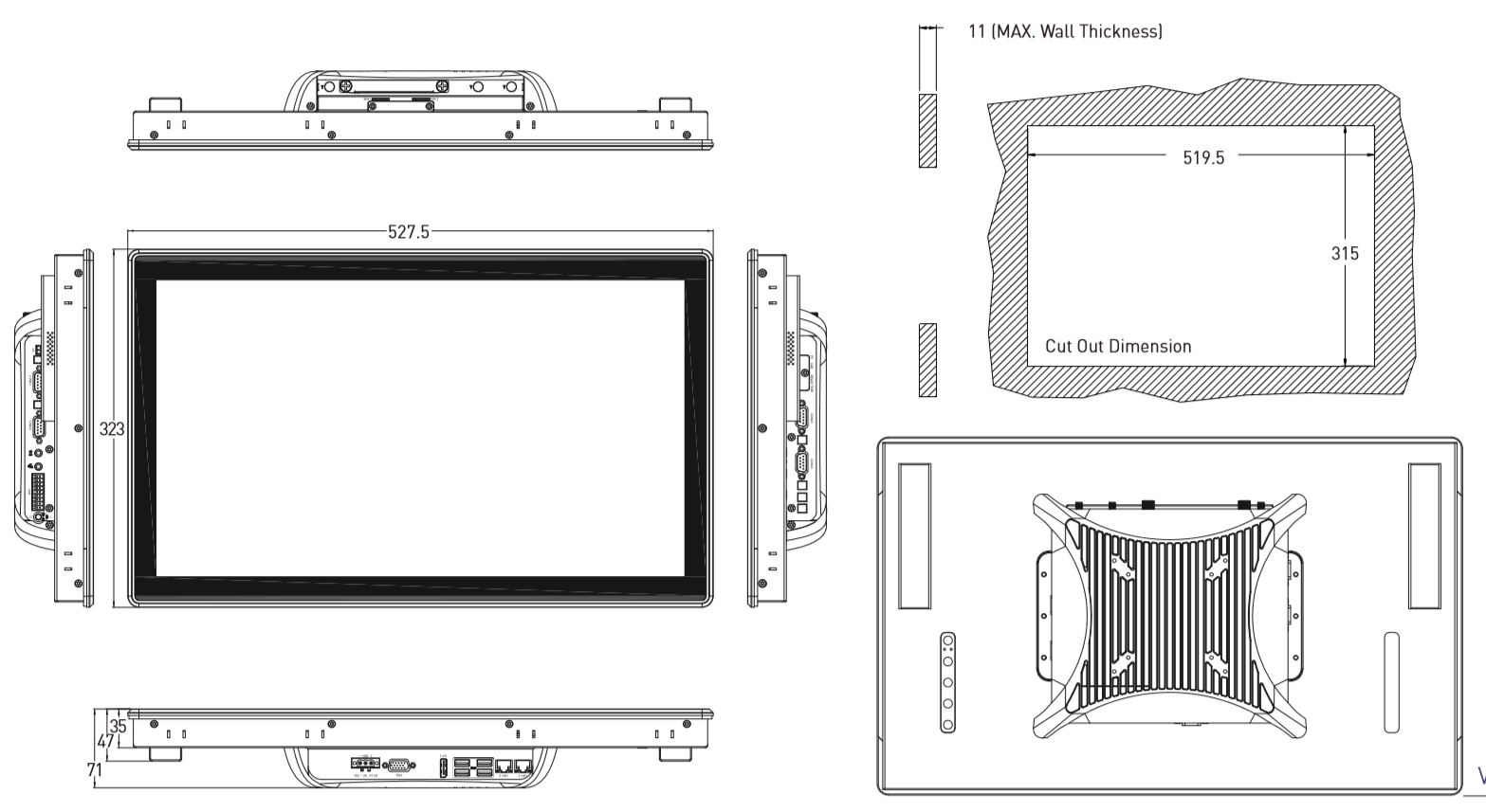

Габариты панельного компьютера IFC-421Ci5-7300
527.5x323x71 мм
