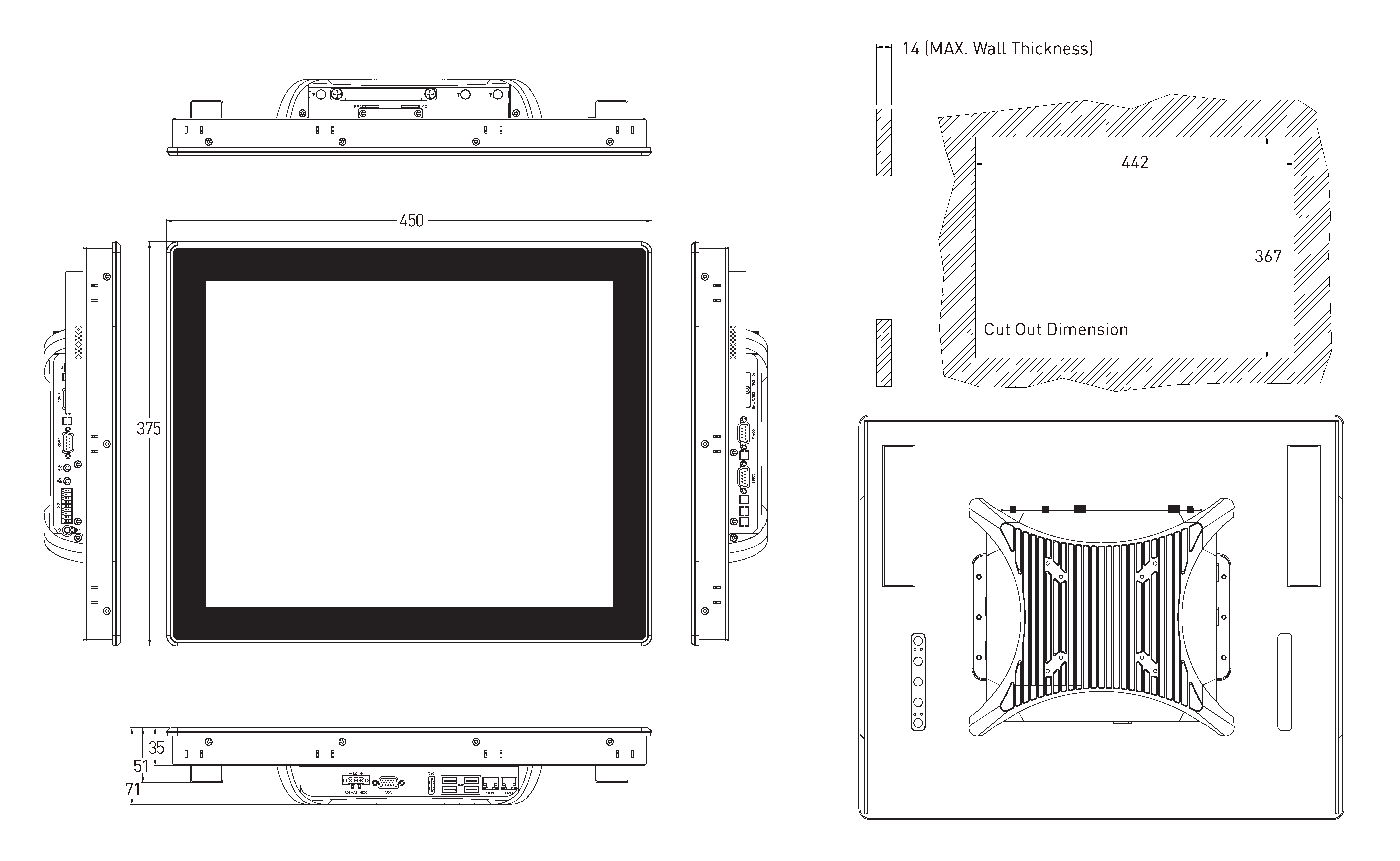

Габариты панельного компьютера IFC-419i5-7300
450x375x71 мм
