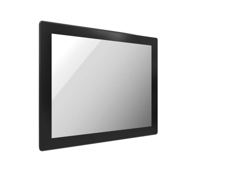

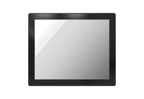

  • 19.0" промышленный панельный компьютер с процессором Intel Celeron J1900
  • Дисплей с разрешением 1280x1024 и резистивный сенсор
  • Hапряжение питания 9V-50V, в комплекте идет блок питания 220VAC - 12 VDC

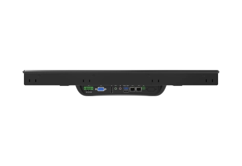

  • 2 LAN, 6xCOM, 3хUSB2.0, 1xUSB3.0

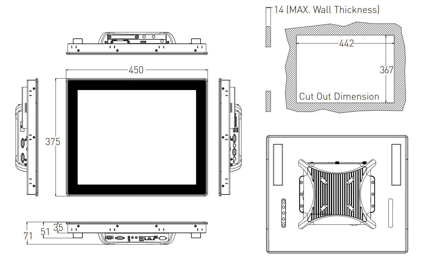

Габариты панельного компьютера IFC-419J-1900
Габариты: 450x375x71 мм
Посадочное отверстие: 442x367 мм
Габариты IFC-419J-1900
