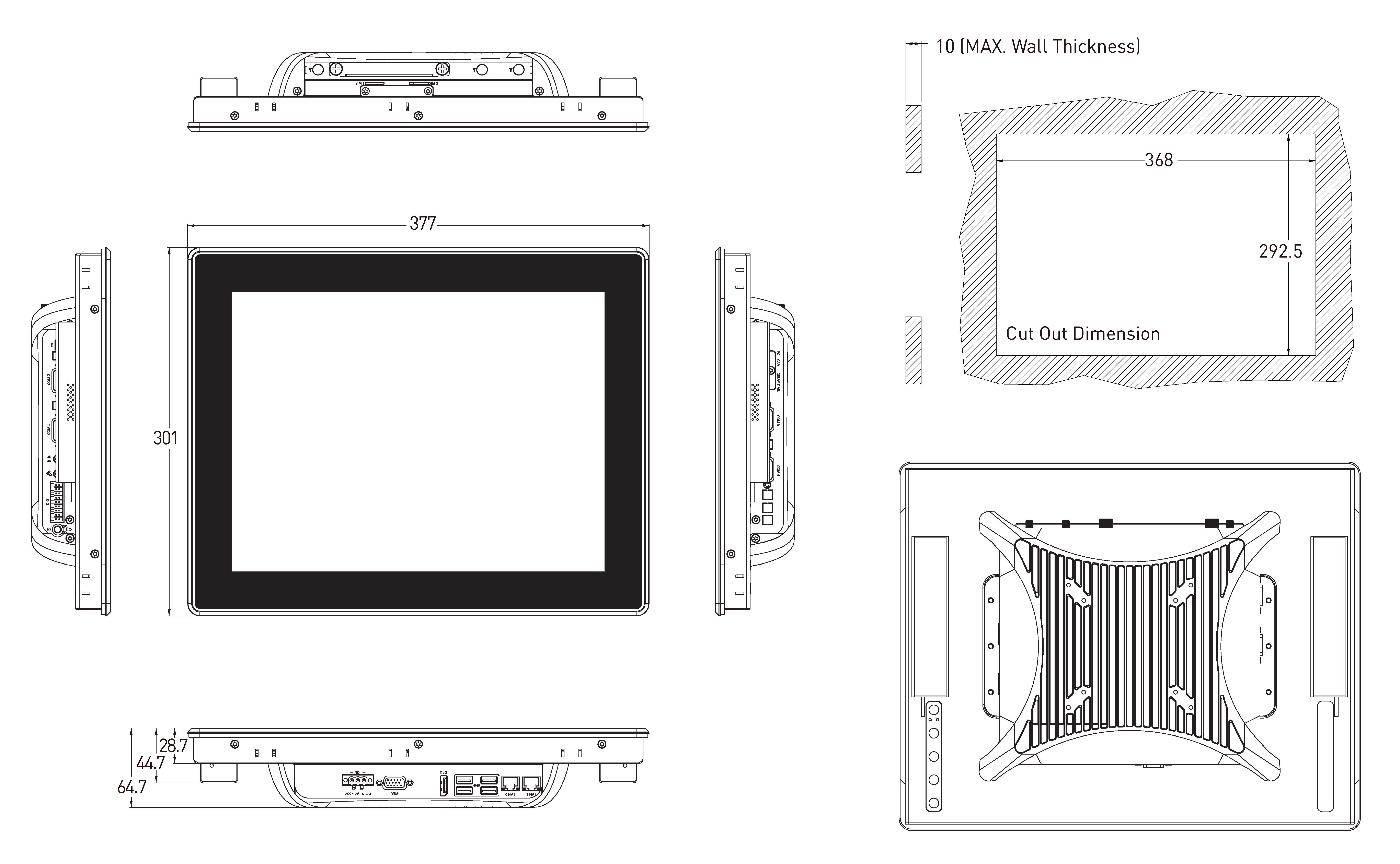

Габариты панельного компьютера IFC-415i5-7300
377x301x64.7 мм
